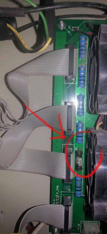

post-11073-0-05810400-1422618782_thumb.jСмотрите что я нашла :blink: . !?   Станок так же по прежнему.. Включаю. Жужит. Вентиляторы работают. Дисплей горит зелёным, но в длину квадратики. На кнопки не реагирует.
МАЛАДЭЭЦ, зрение хорошее ... :biggrin:, может и это причина неработоспособности станка ... лечится знакомым электронщиком умеющим твердо держать паяльник ... за пару банок пива или поцелуйчиков ;) . НО статический разряд не мог такого сделать ... ты же не лезла в открытый шкаф в ТОЙ САМОЙ кофте ...
и для уточнения ... интимная подробность :unsure: какой частью своего тела корпуса   теба бахает станок? Если это даже и очень сильный статический разряд ... он ТЕОРЕТИЧЕСКИ должен растечся (поглотиться) по корпусу станка или шкафа (там где плата стоит).
То, что
указывает на то, что блок питания работоспособен ... НО (и ребята уже тут указывали) ЧТО НУЖНО ПРОВЕРИТЬ БП на 24; вольта, в БП несколько линий питания 5V 12V и (или) 24V и питание вентиля и дисплея осуществляется 5V линией .... суть проверки БП ясна?
В обчем те нада сделать:
БЛОК ПИТАНИЯ -----> выдает ли БП напряжение по всем линиям
ПЛАТА -----> замена резистора
Изменено пользователем Eraser
@Maly, от кофты не может быть а вот если трусики капроновые то вполне могёт в движении статику вырабатывать
причина в сгоревшей детальке это факт (правда что за штука определить не могу не видно подписи) но замена может и не помочь причину нужно искать это либо короткое (судя по фотке пыль на плате есть это не есть хорошо) или пробой напряжения (при замене этой детали может повториться ).Однозначно проверять блок питания (или поменять).Но это не статика ,статика обычно микропроцессоры палит ,а что бы так пробило, между тобой и станком молния должна проскочить.(если таковая была то меняй ник на Электра  :) )

В открытый нет, но реально я начала вспоминать, что до этого меня совсем не било током. Как только появилась эта кофта :blink: . Этот разряд передавала руками. То есть станок закончил работу, а я подходила и когда тянула руки к ящику или кнопкам или направляющим меня бахало. И в тот момент так же было станок уже ехал в ноль , я поднесла палец на кнопки , и тут же меня пробило :abb: , и на том же месте каретка встала как в копанная. Всё.
выше написала. чем тянусь , то и бахает. А тянусь руками. Но вчера специально несколько раз подходила, в той кофте уже зная точно что сейчас бахнет. Даже женщина подошла, я ей сказала до тронься до станка, она трогает и ничего. Я ей говорю смотри - только тишшшшеее ! И меня бахает с треском :Just_Cuz_21: !!! а сегодня в другом одета , и не разу
