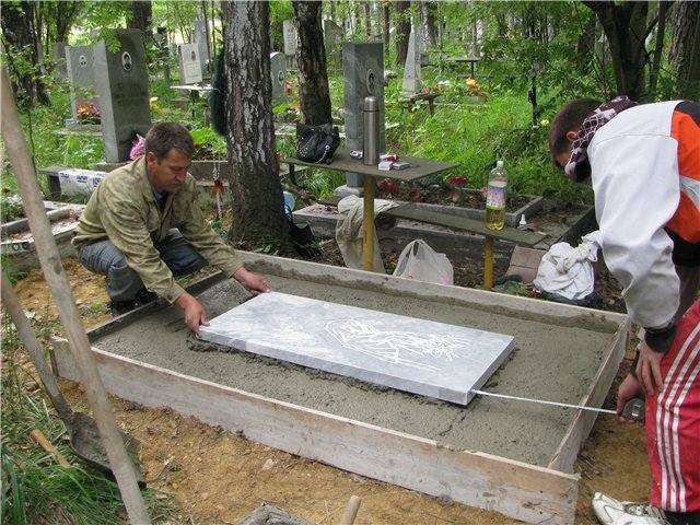

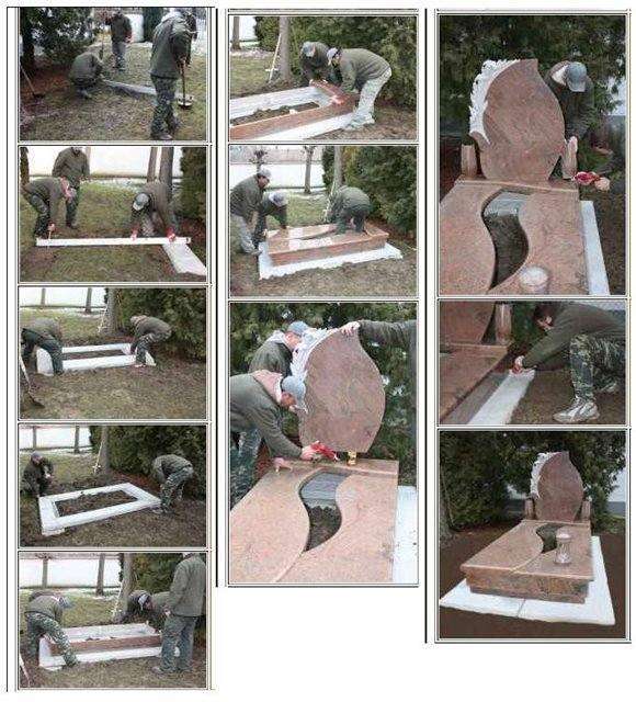

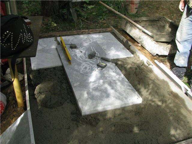

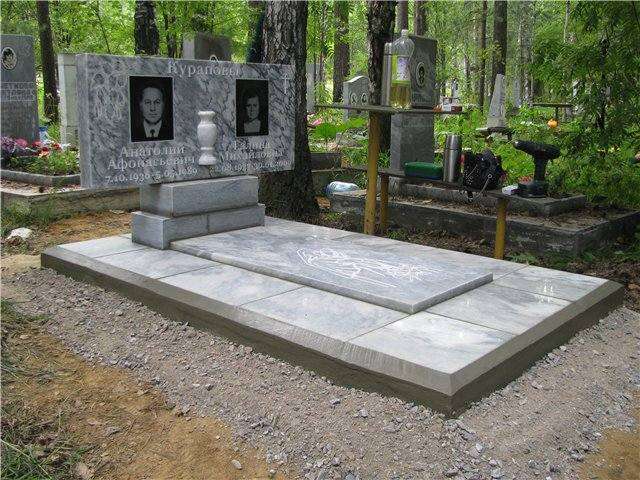

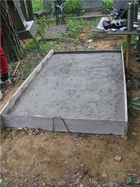

Сегодня засняла нашу установку, делаем так
очень здорово и аккуратно.
А главное мне нравится как все доступно объяснено!!!
спасибо, Ирина

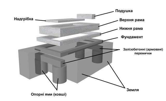

Здраствуйте коллеги. Вопрос "закатаный", есть соображения но лутше переспросить - может кто подскажет как лутше установить двойку с будующим захоронением, с разумно - минимальными затратами и чтобы избежать проседания и разрушения.. как за глубоко зарыватся? может армированый бетон в землю на 30-40 см и по углах забурить на 60 - 70 см диаметром 20-25см? могут ли оправдать себя железо-бетонные перемычки изготовленные предварительно? если да, то какие выдержать размеры для этой разработки? правильна ли она - соотношение размеров в голове и ногах? предпроэкт с размерами -
... и как на ваш взгляд - сколько может стоить установка такой модели на местном кладбище, в 10 метрах от алеи - проходимость "средняя", размеры максимальные - места больше нет?
