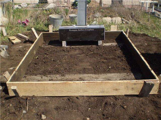

Популярный пост Ксения и Нестр Опубликовано 15 апреля, 2012 Популярный пост Опубликовано 15 апреля, 2012 Решил выложить фото установки памятника. Знаю. что каждый установщик ставит по-своему, но может кому и пригодится. Когда грузимся на установку, все собираем по списку, по ходу отмечая что уже погрузили. Так, почти , исключается вероятность что-либо забытьПамятник устанавливается двойной. Балки под него 220 см. длиной. Балки выставляются по уровню, каждая в отдельности по отношению друг ко другу. Самое главное чтобы они перекрыли могилу, это исключает вероятность что памятник "перекосит". Когда балки выставлены по уровню - ставим тумбу, для этого на переднюю балку кладем две тротуарные плитки 20*10 см. Тумба возвышается над балкой на 10 см. Перед этим в отверстия, просверленные внизу тумбы (их 2 ) садятся на цемент штыри. Отверстия в тумбе 10 см, штырь 18 см, диаметр арматуры 12 мм. Тумба выставляется на плитках по уровню ( вдоль и поперек) и самое главное т.к плитки не совсем ровные надо сделать так чтобы она была устойчива. Для этого мы используем "подкладухи" ( железные пластинки или использованные круги по металлу).В данном случае был склон, поэтому решили балки не вкапывать, а привезти землю, тем самым подняв будущий памятник, чтобы он не был "утопленым". Для таких случаев очень незаменима тачка, плюс мы в ней мешаем раствор. Замешивать в ней физически очень легко ( так как она высокая и не надо наклонять спину и перенапрягаться когда мешаешь). Привезенную землю трамбуем и делаем "западлицо" с балками.Сбиваем опалубку, вымериваем расстояние, чтобы тумба внутри опалубки была расположена ровно от краев. Фиксируем опалубку колышками по углам.Этот памятник с двумя цветниками, которые состоят из восьми частей. Чтобы упростить их монтаж, я выбрал такой способ. Все пространство опалубки заливаю раствором на один см. выше тумбы, делая везде уровень. В процессе заливки раствор трамбуется. Сразу делаю первый слой ( где-то половину) и кладу арматуру, чтобы фундамент в будущем не треснул. На одинарный памятник использую 4 арматуры, на двойной 7 или 8.Когда уровень раствора выгнан, можно устанавливать цветники. В данном случае сразу поставили арку, т.к подход сзади к тумбе был невозможен, если бы положили цветники они бы мешали. Арку ставили на цемент, штыри и поверхности надо хорошо притереть раствором цемента, также забить его в отверстия. Установив арку проверяем уровень, если его нет, то используем "подкладухи" чтобы его выставить.Для выставления цветника сразу выкладываем его на раствор внутри опалубки и вымеряем расстояния, выставляем по уровню сразу длинные балки потом короткие, для этого используем резиновый молоток, если надо опустить какую-нибудь из балок.Когда цветники выставлены стыки замазываются цементом. Выгребается раствор из цветников и этим раствором после добавления воды, обливается фундамент примерно на 1 см в высоту между гранитом и опалубкой, чтобы верх фундамента был ровный и гранит немного утоплен.Все вытирается. Где-то через неделю мы снимем опалубку и облицуем фундамент керамогранитом. Также засыпем землю в цветники. 10

Ксения и Нестр Опубликовано 15 апреля, 2012 Опубликовано 15 апреля, 2012 , спасибо за екскурс по установке. На что клеете керамогранит и чем заделываете швы? балки под памятник выливаете сами? Керамогранит кладем на церезит СМ 11. Швы заделываем им же, за 7 лет еще ничего не отпадало. Главное не жалеть церезит и притирать им перед кладкой плитки все поверхности соприкосновения шпателем ( т.е плитки и бетона). Балки льем сами. Если есть желание могу выложить процесс заливки ( только надо заснять). 1
lyubdees Опубликовано 15 апреля, 2012 Опубликовано 15 апреля, 2012 у нас стандартная опалубка из профильной квадратной трубы и водостойкой фанеры, тоисть их две..за день заливаем два обьекта. если надо облицовку, то делаем из базальтовой плитки, заранее заказаной под размер.нижний ярус плитки на бока, выставляем перед заливкой (фото3) всю остальную ложим на силикон.если не сложно, пожалуйста выложите заливку бетонных перемычек, соображение есть, но все же интересно посмотреть процесс - выработаный годами...хочу "прицепить" к нашей опалубки. 4

Ксения и Нестр Опубликовано 18 апреля, 2012 Опубликовано 18 апреля, 2012 Привет. @lyubdees, т.к ширина балок неизменна около 14 см, то в высоту их надо делать минимум 12 см. Это добавляет им прочности. Т.к я в процессе установки ,выставляя балки по уровню и выставляя тумбу на балки, подбиваю их кувалдой, то им нужна прочность. Все эти удары они благополучно выдерживают. Пару лет тому назад рабочий залил балки высотой 8 см, я понадеялся на 4 арматуры в них и поехал на установку. В процессе "подбивания" кувалдой балка треснула по центру. Низ однозначно должен быть железным. Иначе как не смазывай шиферный лист "отработкой" в процессе высыхания балка так "припечатается" к нему, что станет одним целым. Боковые железные перегородки 3 мм толщиной, меньше не советую ( т.к не выдержат долгой эксплуатации), а этой конструкции уже 5 лет и особой деформации я в ней не наблюдаю. P.S. И у длинных и у коротких балок одна ширина и высота. 1
