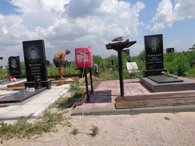

Ксения и Нестр Опубликовано 13 июля, 2012 Опубликовано 13 июля, 2012 Хочу выложить поэтапно заливку железобетонного фундамента. Надеюсь кому-нибудь пригодится.В начале место захоронения нужно очистить от травы, могилу разровнять и землю распланировать.После этого сбивается опалубка. У нас в городе это место считается двойным, размер примерно 230 * 230 см. Опалубка выставляется на расстоянии от соседних захоронений, проверяется ее уровень, где надо поднимаются или прибиваются углы опалубки. Вбивается по углам арматура.Наполняется водный уровень.На одной из арматур отмечается высота будущего фундамента 15 см. И от этой метки "водным уровнем" отмечается белым маркером уровень на всех арматурах по углам. По этим меткам в дальнейшем натянется капроновая нить, благодаря которой потом будет выливаться фундамент.Выставляются внутренние опалубки. "Большая" под второе захоронение, "меньшая" под цветник памятника. После чего крепится арматура "вязальной" проволокой.Арматура связана.Раствор мы замешиваем в такой тачке ( это быстро и удобно). Мешки набраны с нужным количеством шлака под одно ведро цемента. Все это засыпается в тачку, добавляется вода и перемешивается. Такой фундамент мы с напарником заливаем в районе часа.Раствор гонится по капроновой нитке, выставленной по уровню.Все залито. Арматура в дальнейшем отрежется. 9
слава Опубликовано 14 июля, 2012 Опубликовано 14 июля, 2012 вы что заливаете цемент со шлаком?не проще выставить опалубку по уровню по краю опалубки залить разровнять все длинной палкой.и без всяких веревок.. 1
Руслан Опубликовано 14 июля, 2012 Опубликовано 14 июля, 2012 Слава -это не шлак...это песок такой.Кстати выставления опалубки по уровню (подгонка досок,забивка из в землю,строгание) по времени это гораздо дольше геморрой ... чем сделать отметку на арматуре фломастером ориентирующийся по водному уровню....это быстрее и проще... 1
Костя Опубликовано 14 июля, 2012 Опубликовано 14 июля, 2012 При такой толщине щебень бы не помешал.И вместо гидроуровня, очень удобно использовать лазерный.У мну такой есть. Классная штуковина!
Костя Опубликовано 14 июля, 2012 Опубликовано 14 июля, 2012 100 баксов цена сей крутости )))Кстати, если размеры заливки позволяют, то с его помощью и без шнурка можно обойтись.
Руслан Опубликовано 14 июля, 2012 Опубликовано 14 июля, 2012 Не..я своим такую хрень не буду покупать...сломают же. Шнурок и только шнурок)))))))))))
Анфим Опубликовано 14 июля, 2012 Опубликовано 14 июля, 2012 Лазером на солнышке не наработаешь...У меня дороже аппарат ,но применяю его только для больших площадей ,для отбивки нулей.
Костя Опубликовано 14 июля, 2012 Опубликовано 14 июля, 2012 На солнышке-то конечно. Но всё равно, даже при разметке, гидроуровень отдыхает.
Ксения и Нестр Опубликовано 14 июля, 2012 Опубликовано 14 июля, 2012 вы что заливаете цемент со шлаком? не проще выставить опалубку по уровню по краю опалубки залить разровнять все длинной палкой. и без всяких веревок.. Да у нас в городе для заливки фундаментов используется граншлак . В крепости будущего фундамента уверен т.к однажды пришлось это проверить на практике. Ставил как-то памятник давно , ещё на швеллера. Уроды швеллера достали, памятник завалили. Клиенты пришли дозаказали ещё один рядом и попросили их вместе поставить на один фундамент. Пришлось заваленный памятник разбирать т.е "доставать" его из фундамента. Арка с тумбой вышли легко т.к я тогда ещё штырь снизу в тумбу не вставлял, но с цветником ( доставая его из фундамента ) пришлось повозиться, мы с напарником ломом долбали фундамент по маленькому куску (" голимая " каменюка ). Ну и плюс я цемент покупаю всегда самый дорогой. А к использованию капроновой нити и водного уровня мы пришли не сразу ( так оказалось проще и качественней ).
