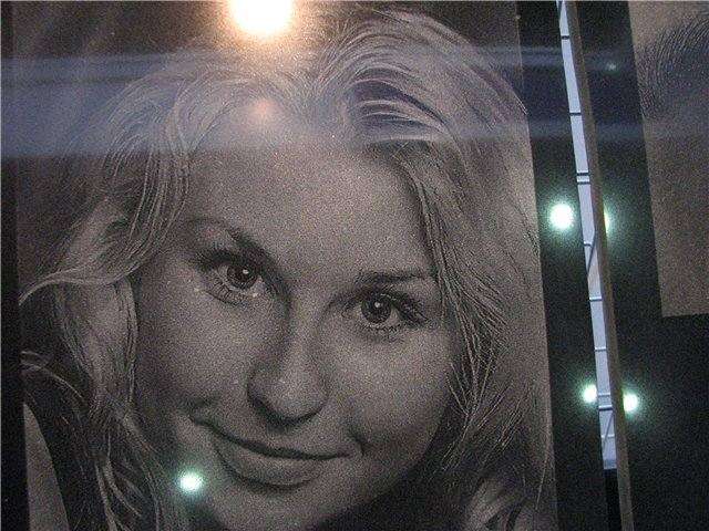

Геннадий Опубликовано 27 мая, 2011 Опубликовано 27 мая, 2011 Не вижу в вашей картинке чего не сделать станком.Не иронизируйте и не обижайтесь. Посмотрите в форточку - там 21 век.Ваш покорный слуга 28 лет был ручником. Теперь 4е года дружу со станком, и по-необходимости работаю руками. Так что есть возможность сравнить две больших разницы.И если узнаете больше о научно-технической революции - даже сделаете себе тату станка.
a-revus Опубликовано 27 мая, 2011 Опубликовано 27 мая, 2011 вы мастерскую к камню понесёте или наоборот?
Геннадий Опубликовано 27 мая, 2011 Опубликовано 27 мая, 2011 У Вас совсем нет представлений о станках, больших станках, планшетах, о работе фрагментами.Изучите вопрос.Кстати, на моем большом станке пролет по Y (ширина заготовки, на которую можно "одеть" станок. Не рабочее поле) составляет 1735 мм.

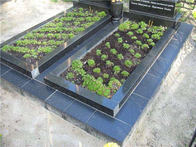

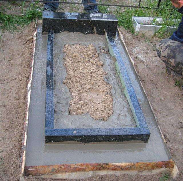

NevLena Опубликовано 27 мая, 2011 Опубликовано 27 мая, 2011 а наши ребята делают так: т.е. подкладывая кирпичи под бруски цветника выравнивают конструкцию по уровню, по бокам сколачивают короб, в центре делается холмик из песка, глины. и все пустоты заливаются раствором, с подтапливанием арматуры.
p@n Опубликовано 27 мая, 2011 Опубликовано 27 мая, 2011 А плитку потом ложите, что ли? Или без плитки?
NevLena Опубликовано 27 мая, 2011 Опубликовано 27 мая, 2011 в итоге получается что цветник и подставка полностью стоят на подушке из раствора...
Геннадий Опубликовано 27 мая, 2011 Опубликовано 27 мая, 2011 На нашей почве маловасто.Читайе выше.Рекомендую посмотреть вышесказанное.
NevLena Опубликовано 27 мая, 2011 Опубликовано 27 мая, 2011 короб можно снимать не раньше чем через четыре дня, ну и плитку соответственно после этого по желанию клиентов кладем.
boris01 Опубликовано 27 мая, 2011 Опубликовано 27 мая, 2011 NevLena- прикольная у вас установка, ни швелеров ни подушек. рисковано однако. медленно но уверенно всё уходит в землю
Геннадий Опубликовано 27 мая, 2011 Опубликовано 27 мая, 2011 Через 4е дня когда - в октябре или в июне? Дело в тампературе воздуха и в влажности. Наймите трезвого строителя. Это лучше чем кудахтать об необъятном.Пардон, NewLena, очень красивые фото. Аккуратно и просто.Еще раз,ради Бога, извините.
NevLena Опубликовано 27 мая, 2011 Опубликовано 27 мая, 2011 Геннадий, стесняюсь спросить... Это "...Наймите трезвого строителя. Это лучше чем кудахтать об необъятном..." Вы мне?
Геннадий Опубликовано 27 мая, 2011 Опубликовано 27 мая, 2011 Я уже извинился. Прошу еще раз принять извинения и забыть.Относительно снимков - иллюстрация, скорее о расположении гранитных деталей. Это вопрос дизайна, а не строительный вопрос. Трезвый строитель, действительно панацея. Найдите, наймите и хорошо платите.

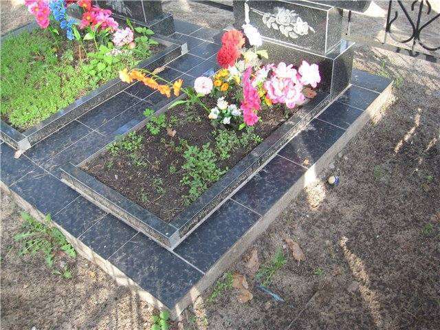

maier Опубликовано 28 мая, 2011 Опубликовано 28 мая, 2011 Добрых вам заказов NevLena, перезагрузи пожалуйста фото - не открываются
NevLena Опубликовано 28 мая, 2011 Опубликовано 28 мая, 2011 maier, перезаливаю (хотя у меня вроде бы все открывается...)наши установки год спустя...
NevLena Опубликовано 4 июня, 2011 Опубликовано 4 июня, 2011 Знаешь, если бы ты был в теме и не вчера пришел работать в эту область возможно мне было бы интересно что конкретно тебе не понравилось...
Тёха Опубликовано 4 июня, 2011 Опубликовано 4 июня, 2011 PREDATOR зачем так грубо, оторвать......Что тебе непонравилось? Говори по делу, а то сразу оторвать...Мне токо интиресно NevLena под цветником лежат швелера /арматура, труба и т.д/ перпендикулярно могиле?Если нет то фундамент, в случае если он не лежит на цельной земле, через время просядет.
КАМЕНОТЁС Опубликовано 4 июня, 2011 Опубликовано 4 июня, 2011 PREDATOR,есть пословица про то что половину работы не показывают, кому то. аргументируй свой пост пожалуйста, мне самому стало интересно что ж на фото криминального такого, что руки отрывать нужно установщикам?
