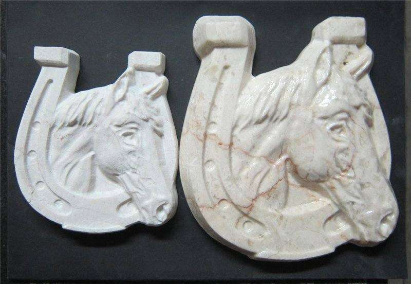

Калуга Опубликовано 17 ноября, 2013 Автор Опубликовано 17 ноября, 2013 Приближается новый год, год деревянной лошади. Неполированный мрамор "Крема нова" чем-то напоминает дерево 6

Gizmo Опубликовано 18 ноября, 2013 Опубликовано 18 ноября, 2013 Пробовал делать резьбу на крема-нова . Отказался от этой затеи - очень сыпется... Крема-марфил рулит.
Калуга Опубликовано 19 ноября, 2013 Автор Опубликовано 19 ноября, 2013 Да нормально обрабатывается эта крема нова, инструмент да режим обработки решает многие проблемы, даже если на камне присутствуют какие-то природные дефекты. А камень на самом деле хорош.Вот та же самая лошадь, но уже с дополнительной обработкой и камень смотрится совсем по другому. 3
