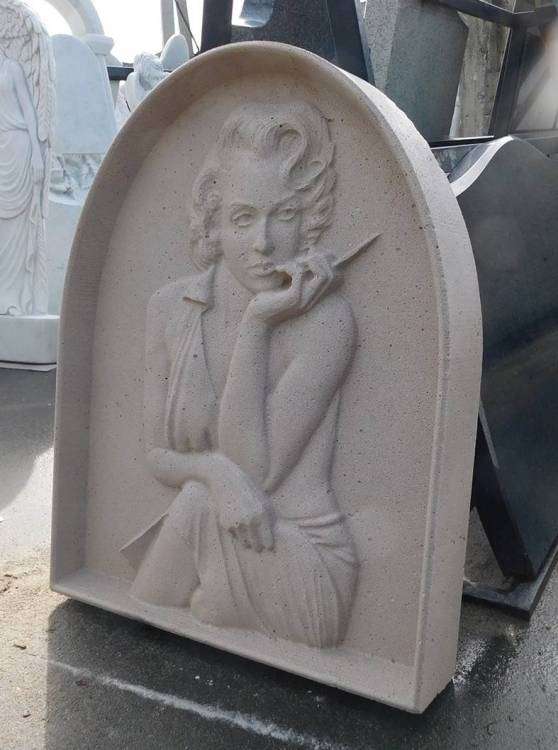

Популярный пост Калуга Опубликовано 5 июня, 2020 Автор Популярный пост Опубликовано 5 июня, 2020 (изменено) Панно из газобетона 2500*1600*120 мм : А это раньше делал: Изменено 5 июня, 2020 пользователем Калуга 8 2
