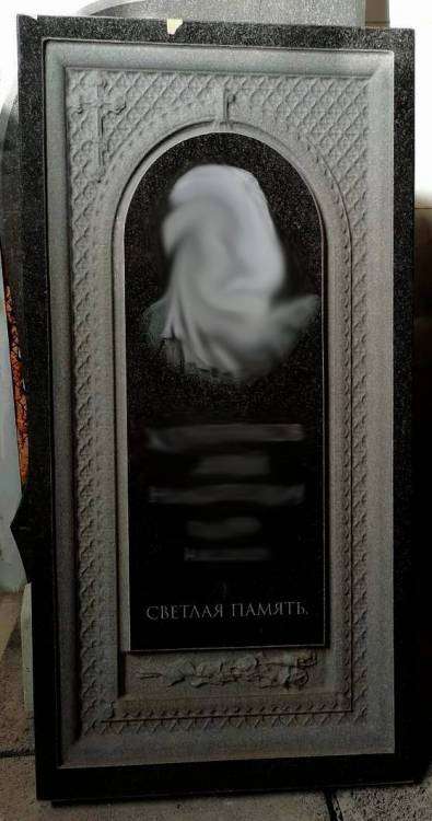

Калуга Опубликовано 10 августа, 2021 Автор Опубликовано 10 августа, 2021 Начали работать мини-образцы из деревяшек. Заказ по одному из них: 5

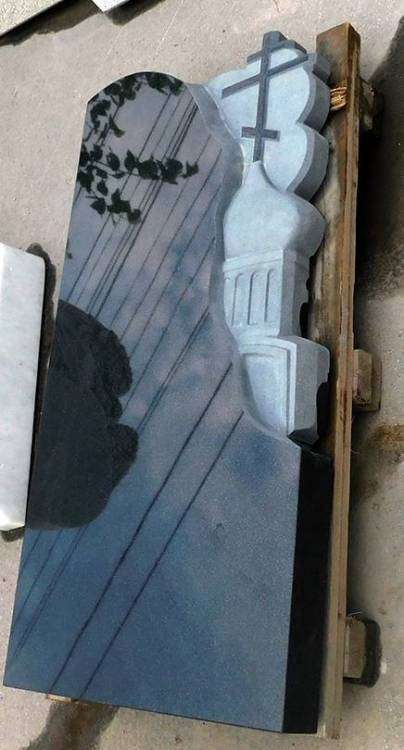

Калуга Опубликовано 27 августа, 2021 Автор Опубликовано 27 августа, 2021 Габбро-диабаз, 140*70*10 см 3
Borland Опубликовано 31 августа, 2021 Опубликовано 31 августа, 2021 С какими параметрами резали церковь?
Калуга Опубликовано 31 августа, 2021 Автор Опубликовано 31 августа, 2021 1 проход, обороты 15.000, скорость резания 20 мм/сек, скорость врезания 5 мм/сек, шаг 0.25. Обрезка: обороты 15.000, скорость 25 мм\сек, 1 мм за проход. Все работы делал "морковкой", ею обрезка быстрее получается.
zelenok Опубликовано 31 августа, 2021 Опубликовано 31 августа, 2021 37 минут назад, Калуга сказал: "морковкой" Мультинапылёнкой? Все производители, у которых есть подробное описание фрез в один голос кричат-"категорически не суйте морковь в обрезку", мыслишки-то были крамольные, но экспериментами пока некогда заниматься .
Borland Опубликовано 31 августа, 2021 Опубликовано 31 августа, 2021 Эх, что-то боязно мне в один проход такое делать. Там же на вид глубина рельефа не менее 60 мм, да ещё и шаг со скоростью такие большие. Я себе рельефы делаю с шагом 0,2, глубиной за проход 15 мм, скоростю 10-15 и то переживаю, что что-то испортится))
Калуга Опубликовано 31 августа, 2021 Автор Опубликовано 31 августа, 2021 (изменено) Zelenok: да, мультинапылёнка. В процессе работ пришёл к выводу, что она наиболее выгодна при обрезке (по скорости, а не по цене). Но в разгар сезона скорость превуалирует. Хотя, если ставить разумные параметры, то "морковка" тоже прослужит долго. Короче, я отдаю предпочтение ей, а Вам самим решать как и чем работать. А слушать советы производителей, которые вряд ли сами работают на станках... 4 минуты назад, Borland сказал: Эх, что-то боязно мне в один проход такое делать. Там же на вид глубина рельефа не менее 60 мм, да ещё и шаг со скоростью такие большие. Я себе рельефы делаю с шагом 0,2, глубиной за проход 15 мм, скоростю 10-15 и то переживаю, что что-то испортится)) Глубина рельефа 70 мм, но это не предел. Я делал за 1 проход и 95 мм, и то потому, что был ограничен возможностью инструмента. С появлением у меня нового станка и новых фрез за проход можно делать до 150 мм. Изменено 31 августа, 2021 пользователем Калуга

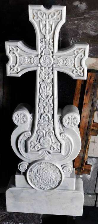

Калуга Опубликовано 2 сентября, 2021 Автор Опубликовано 2 сентября, 2021 (изменено) Наконец-то закончилась эпопея с хачкаром. Заготовка весила 1200 кг. После фрезеровки стала на полтонны легче. Самая большая сложность была в переворачивании (хачкар двусторонний). Какая-то мать была главным помощником. Коелга. Размер 200*80*25 см. Изменено 2 сентября, 2021 пользователем Калуга 9

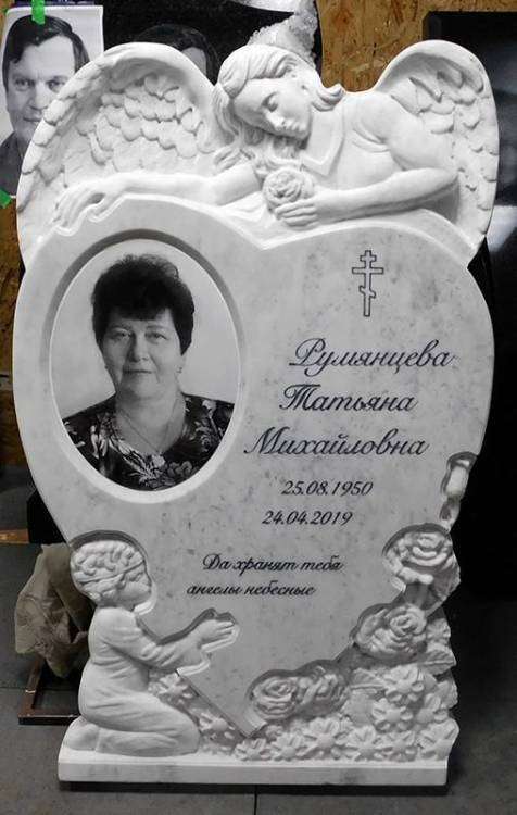

Калуга Опубликовано 6 сентября, 2021 Автор Опубликовано 6 сентября, 2021 Продолжают уходить зимние заготовки: 2
