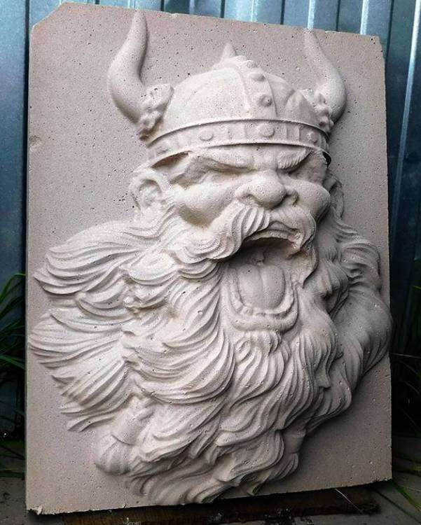

Калуга Опубликовано 25 сентября, 2021 Автор Опубликовано 25 сентября, 2021 Кто-то заказал себе на территорию загородного дома из газоблока: 6 1
Мультипликатор Опубликовано 25 сентября, 2021 Опубликовано 25 сентября, 2021 Добрый! Под верхними зубами вручную выбирали?
Калуга Опубликовано 25 сентября, 2021 Автор Опубликовано 25 сентября, 2021 Ручной работы пока не было вообще. Всё на фрезере. Скорее всего так снято, что кажется будто есть отрицательные углы.
Tomas.M Опубликовано 26 сентября, 2021 Опубликовано 26 сентября, 2021 25.09.2021 в 08:31, Калуга сказал: Кто-то заказал себе на территорию загородного дома из газоблока: А как получилось, что "фон" как-будто не трогала фреза совсем? пескоструили после фрезеровки? или на газоблоках так получается всегда? 23 часа назад, Калуга сказал: Скорее всего так снято, что кажется будто есть отрицательные углы. Вот помню где-то вы объясняли уже про "отрицательные углы", но по поиску не находит ничего. Как это еще раз мозгом четко понять, чтобы учитывать в работе

Калуга Опубликовано 27 сентября, 2021 Автор Опубликовано 27 сентября, 2021 (изменено) 19 часов назад, Tomas.M сказал: А как получилось, что "фон" как-будто не трогала фреза совсем? пескоструили после фрезеровки? или на газоблоках так получается всегда? Вот помню где-то вы объясняли уже про "отрицательные углы", но по поиску не находит ничего. Как это еще раз мозгом четко понять, чтобы учитывать в работе Фреза с радиусом R8, шаг о.35. Если бы шаг был 0.5, то были бы заметны полоски от фрезы. Да, фрезеровался долго 16 часов ( размер заготовки 80*62,5*25 см ), но зато полученная поверхность устраивает. Отрицательный угол при всём желании на 3-х оснике не сделаешь, для этого нужен 4-х осник или агрегат с большими степенями свободы. Пескоструй для газо(пено)блока неприменим из-за ТТД материала. Изменено 27 сентября, 2021 пользователем Калуга
