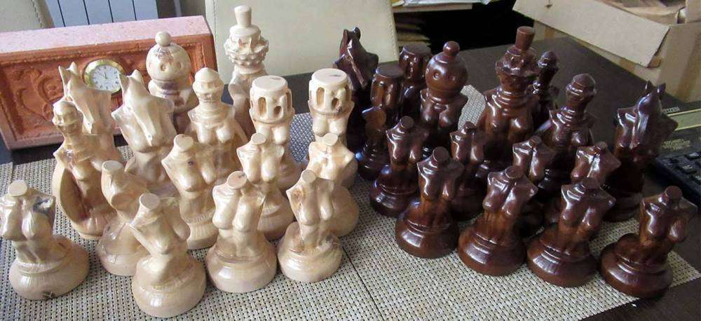

Калуга Опубликовано 16 июля, 2022 Автор Опубликовано 16 июля, 2022 (изменено) 12 часов назад, AndreyTar сказал: К @vowaka обращался, от своего имени, а вы теперь "отец Фёдор" ? тогда без меня ) @Калуга на принтере можно сделать частями. Фрезер с деревом когда работает , насколько точно передает мелочи, относительно модели ? Если например сделать фигурку сантиметров 35 ? Фигурка плосковата в пространстве, но размер вписывается примерно в квадрат ) Для дерева есть подходящий инструмент (фрезы). Можно проработать буквально любые мелочи при соответствующем шаге. Вот тебе пример. Можно было при желании ещё мельче проработать, но цели такой не было: А принтеры ограничены не только по высоте, но и по ширине. Так что не всегда даже составные получатся. Кстати время печатания на таких принтерах, особенно при хорошей проработке, немаленькое. На выставке в Сямыне приглядывался к 5-тиоснику, у которого рабочее поле было 2000*1000*1000 мм. Вот где разгуляться можно и посоставлять. Изменено 16 июля, 2022 пользователем Калуга 1
