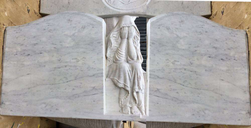

Размер какой ? Я сейчас тоже с ней воюю. При ширине 49см почти 120высота и 13глубина. Практически в человеческий рост получается, если ее со ступеньки поднять. Есть сложности при такой глубине.
@КАМЕНОТЁС куда тебе такие масштабы? я когда увидел скульптурку в 90 см сидящую на кубе рядом с 120 стелой мне показалось вполне гармонично. А ты к какой стеле собираешься такую приставлять?
@noct и какого размера по ширине стала получиться?
7 минут назад, bobi сказал:
Пока еще не знаю))) взял хреновенький блочек 120/49/15, ну и на весь камень, предворительно обрезав кое где модель. Посмотрим че выйдет, мрамор реально стремный. Был недавно клиент искал скорбящую.ну я ему эту покажу, уже проще будет цену сложить на работу
bobi, у меня много скорбящих на камне или повернутых к камню - это для разнообразия.
Каменотёс размер плиты 120*80*10.
nost, ты угадал мой замысел, только с правой стороны будет черная плита с ростовым портретом, с с левой стороны паспорт с эпитафией сусалкой.
bobi, по поводу оперативности - вот ещё, только заниматься ей некогда, завтра еду на выставку. Вручную доработаю после неё.
  • Одобряю сказанное 4
Бедро какое то огромное .
@Калуга руки не низковато получаются? Или ты намерено так для композиции?
Это так снято. По другому уже не могу -  уехал. делалось по модели bobi.  Выглядеть будет примерно так:
