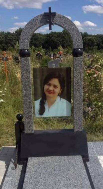

С чужого сайта,как пример. Стекло начинает набирать популярность и есть довольно много приличных идей. Так что все не однозначно и кто освоил тот пропагандирует и делает. Оно того стоит и по цене в том числе.

Поправьте, если ошибаюсь, стекло с обжигом не трескается, так как оно каленное. Если повредиться, то в труху. А если треснуло - то это не обжиг, а Уф-печать. От сюда и триплекс. А проверить, только расшить триплекс и сделать соскоб ) ну или разбить )
30 минут назад, МКС сказал:
Зачем стекло сделанное по обжигу запечатывать в триплекс это бессмысленно.
Совершенно верно ! Порнография типа УФ печати, термотрансфер или хорлодная деколь так же сделается на любом стекле и для того что бы сделать изделие долговечнее , как думают "мудрецы" и делают триплекс , пытаясь изолировать изображение. Горячему обжигу это совершенно не нужно всё и белая подложка в том числе само по себе уже стекло.
8 минут назад, МКС сказал:
Скрыть, что это не обжиг
Ага, только что резчик на халтуре столкнулся с такой хренью :good:Вставлял стекло в окно с фацетом, повредил рисунок прилепленной ручкой из скотча :) , звякнули клиенту-типа хрень вам подсунули-клиент едет права качать к производителю, ему переделывают и закатывают во второй слой стекла :lol:
@Роман 1501 Советую, если собрались стеклом заниматься. Проверяйте поставщиков, закажите стекло без триплекса, открытое. Берёте нож и делайте соскоб, сдерется краска - печать без обжига. Не сдерется - обжиг. Обжиг тяжело поцарапать ножом, можно чертилкой алмазной поцарапать, но это уже с самим стекло сдерется.

Тут дама корячится со стеклом на мрамор(:bad:), как про стекло услышал и на фотке посмотрел, так сразу в критику меня понесло, думаю всплывут ещё неприятные моменты когда его пощупаю  :(

Если обжиг и на болты, то триплекс и не нужен. Вот как здесь
1 час назад, МКС сказал:
Триплекс не нужен ни где !!!!
