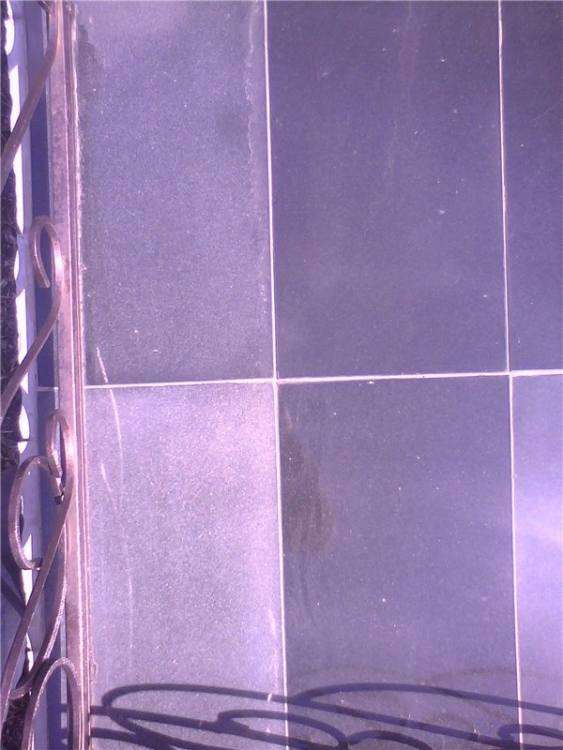

слава Опубликовано 2 июля, 2014 Опубликовано 2 июля, 2014 вот пример.года два плитка была вся черная.пока претензий нет.видимо люди не принципиальные.а если бы заставили разбирать и переделывать,опять затраты.не скажешь что это китайцы ее красят.претензии будут к тому у кого они покупали.
Банщик Опубликовано 2 июля, 2014 Опубликовано 2 июля, 2014 вот пример.года два плитка была вся черная.пока претензий нет.видимо люди не принципиальные. Так же попал на такую плитку в прошлом году. За сезон выгорела. Причем делал большой комплекс и часть плитки была старой поставки, а часть новой. Так новая выгорела в буро-коричневый цвет. Пришлось ее вырезать и перекладывать. А старая стоит нормально. А вот еще в этом сезоне получил №75. Так смотришь на стелу, а она вся пятнами, т.е. вся однотонная, а по ней как черные брызги. Как будто пропиткой прошли не всю, а только облили местами. А №85 с прошлогоднего завоза оказался с ржавыми пятнами и трещинкой поперек камня. Денег стоит очень хорошо, трещину не вырезать никак. Открыл ящик прошлогодний с темно-серой плиткой 60х30. Пол ящика в брак. На каждой плитке по две поперечных прожилки-трещины. На этом месте раскалывается. И таких случаев просто валом. Берешь стелу в работу и крутишь ее, как рулетку. Тут отрезать, тут подполировать, тут рисунком забить, а тут..... и сам не знаешь что делать. Только зажмурить глаза и отдать как есть.

drDD Опубликовано 13 июля, 2014 Опубликовано 13 июля, 2014 вот пример.года два плитка была вся черная.пока претензий нет.видимо люди не принципиальные. а если бы заставили разбирать и переделывать,опять затраты.не скажешь что это китайцы ее красят. претензии будут к тому у кого они покупали. то же самое, прохожу мимо - внутренне содрогаюсь, а там постамент 2,5х3,5 метра 30 см высотой и за год весь пестрый. Сегодня новых клиентов буду склонять к зеленой плитке, может постоит подольше. Мне хватило ума в прошлом году из этой плитки десяток врезок с портретом замутить в мрамор. Теперь жду, насколько попал, если выцветет.

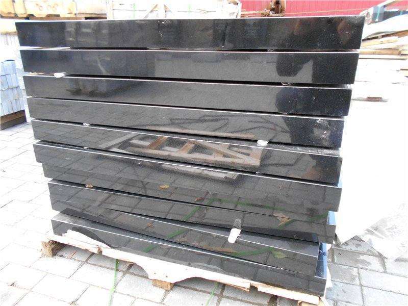

Анфим Опубликовано 29 июля, 2014 Опубликовано 29 июля, 2014 [urlФорумчан слышат.=http://www.radikal.ru][/url]Форумчан слышат.Уже второй или третий ящик не с верёвками ,а на обёрнутых деревянных прокладках .Потёртостей нет. 1
бухгалтер-гравер Опубликовано 31 июля, 2014 Опубликовано 31 июля, 2014 Бесят полосы от веревок и полное отсутствие геометрии (разлет в 1 см по толщине) через раз попадается.

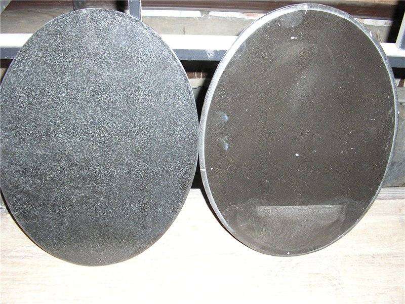

GsG Опубликовано 25 сентября, 2014 Опубликовано 25 сентября, 2014 Красота плиточку тут привез по прайсу "ПОРТРЕТНАЯ" называется овал 30*40*1, красота просто черная насыщенная прям для портретов или я ошибаюсь На фото с права, овал купленные пару лет назад в Ермисе, слева "свежачек" месячной давности. Хорошо всего пяток купил. Вот Уважаемые коллеги, очередной прескорбный факт.
Руслан Опубликовано 25 сентября, 2014 Опубликовано 25 сентября, 2014 Самое интересное что то что слева-это качественный камень марки Блэк.А то что справа - некачественный марки Монгол. В это не трудно поверить -гравируя на них. Черный цвет как раз тут не является показателем.
GsG Опубликовано 26 сентября, 2014 Опубликовано 26 сентября, 2014 Самое интересное что то что слева-это качественный камень марки Блэк.А то что справа - некачественный марки Монгол. В это не трудно поверить -гравируя на них. Черный цвет как раз тут не является показателем. Ну что же рискну пробью на сером овале и на монголе и сравню.
слава Опубликовано 26 сентября, 2014 Опубликовано 26 сентября, 2014 монгол к тому же и очень хорошо покрашен.и очень не качественно.были такие плитки и гравировка на них мне не понравилась. на сером даже лучше пробивается как по мне.
=LD= Опубликовано 26 сентября, 2014 Опубликовано 26 сентября, 2014 Ну что же рискну пробью на сером овале и на монголе и сравню. Разницы почти никакой. Единственное, на светлых областях портрета будет рябь от камня. Но если покрасить, то ничего этого не будет видно. P.S. на рябом краска лучше держится.
Руслан Опубликовано 26 сентября, 2014 Опубликовано 26 сентября, 2014 Думаю ты ошибаешься... Он не рябой...у него нет внутренней ряби,скол ровный,мягкий,белый и чёткий...
