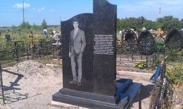

vaz Опубликовано 20 июня, 2014 Автор Опубликовано 20 июня, 2014 с аплоадса картинки многие потерялисьвот монумент аккуратный получился по фактуздесь нюанс в том, что вдова перемещается на коляске, поэтому сделал ей пандус для въезда и переезд над бронью (снимаемый) из двух плит 120*60*6весь памятник собрали на мультификс, поэтому нет следов клея или цементапосмотрим, как перезимуетздесь наш только памятник, оградка была 3
Банщик Опубликовано 20 июня, 2014 Опубликовано 20 июня, 2014 А что это у Явряна за безобразие бетонное торчит?
vaz Опубликовано 20 июня, 2014 Автор Опубликовано 20 июня, 2014 это надгробные плиты (пара) , они у нас их увидели и попросили на них установить, сейчас внутри маленький цветник установлен, а между цветниками засыпали мраморной крошкойно под самим монументом залит фундамент
Руслан Опубликовано 21 июня, 2014 Опубликовано 21 июня, 2014 Дорого наверняка для клиента, но без изюминки какие то они. Не додуманные оба... Колесов- не айс далеко портрет и вызывающая броская надпись...какой то памятник ФАМИЛИИ вышел. Аврян аналогично. Крупно. Но какое то недоделанное-недопеченное-неперевариваемое. Клиент деньги платит...ну надо было постараться сделать красиво....За эту косую типа эпитафию пинков бы надавать. А за мелкие буквы налепленные взади еще добавить. Портрет можно было бы сделать как в картинной галерее..место то позволяло..а вышло так что мазнешь взглядом и не задержишься... На лицевой и на обороте одно и то же лицо ? Так делать не айс...Ну если клиенты хотят,то разве нельзя сделать чтобы она хотя бы в плечи попадала где портрет стоя ? А у стоя что у него с штанами? Кароче я не доволен....высказываю мнение только как мастера..да простят меня люди клиенты -достойные уважения..ведь они увековечили память о ушедших... 3

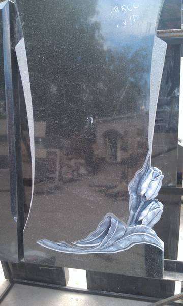

Популярный пост vaz Опубликовано 21 июня, 2014 Автор Популярный пост Опубликовано 21 июня, 2014 @Руслан, Согласен с тобой Но проблема с композицией у нас до сих пор не решена - нет такого человека в команде. Поэтому по-прежнему есть удачные попадания, есть не очень (их больше) у Явряна разные лица, просто парень молодой , фото примерно одного периода и клиенты сами обращались в студию, где им делали фотошоп (костюм он вообще не носил), то , что мы предлагали им не понравилось косая эпитафия была на оригинальном фото памятника из интернета про заднюю мозгов не хватило скомпоновать как бы ты сделал? вчера экспериментировал с тонировкой младший за работой памятник за ним - крест и цветы - не покраска, это натуральный камень. Крест - гранит империал ред, тюльпаны из малинового кварцита 11

vaz Опубликовано 30 августа, 2014 Автор Опубликовано 30 августа, 2014 @Каракурт, если ты о том, который Евгений выложил - то , конечно. Более того , он у меня уже сделал похожий памятник с каллами и крестом из белого мрамора. Фото на этом компе нет, как сфотографирую - выложу. Пока в том же стиле могу показать памятник с тюльпанами. Они из шокши (малиновый кварцит) 5
