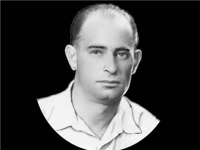

RomanTonov Опубликовано 17 августа, 2011 Опубликовано 17 августа, 2011 Помогите пожалуйста с ретущью под ЛАЗЕРПолучается вот такая какавблизи не битмаповские точечки а как пргтектор от шинкак будто всё в мусоре, мощность 16% скорость 150 - карельскиий габбро
Cutting Опубликовано 17 августа, 2011 Опубликовано 17 августа, 2011 Интересует перевод в Битмап - при гравировке сьедаются плавные и мелкие переходы и детали, чё делать?Cutting если не секрет - можешь ли прислать на мыло портрет уже переведённый в 1 бит , у меня мощность трубки 60 ватт гравирую на 17-18% камень-Карелиский габбро. моя почта - rem_tonov@mail.ru Попробуй сделать гравировку с хорошей фотографии....
RomanTonov Опубликовано 18 августа, 2011 Опубликовано 18 августа, 2011 брал ретуш (мужик на Лукашенко похож ) с усами С форума получалось не плохо глаза особенно хорошо получилисьвыразительныено там вроде ретушь под ударный станок, я в ретуши пока не силён - к кому обратиться не знаюсказали сделать этого дядьку посмотрят потом дадут работу другую - так что этот дядядолжен вообще блистеть и сиять, Скажи пож а чем подкрашивать и как, у меня только окись цинка есть и всё может краской попробовать
