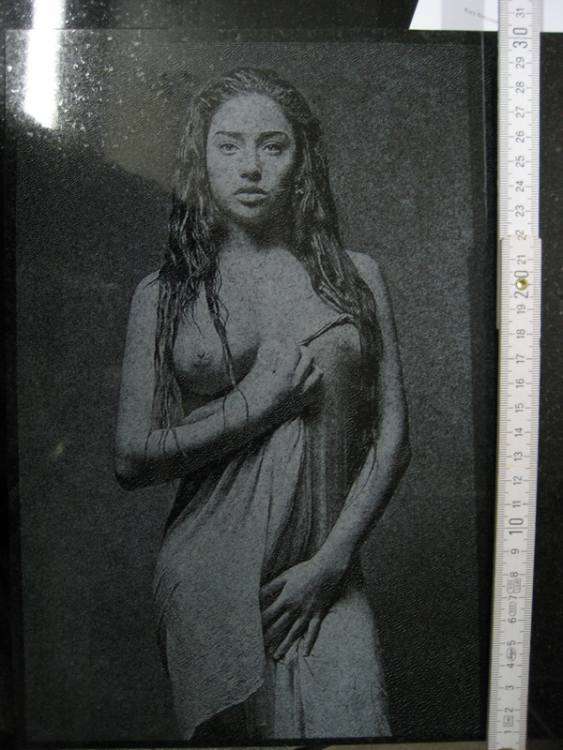

Денис Опубликовано 28 ноября, 2011 Опубликовано 28 ноября, 2011 [hide=50]В отличии от спеца Cuttingа, я только начинаю разбираться в кнопках лазера. Пока ждал работы "дуэлянтов" вот пальнул на скорую руку размер изображения 12,5*10 см да вышло не очень, но если размер картинки увеличить, то результат будет лучше.[/hide] 1
Банщик Опубликовано 28 ноября, 2011 Опубликовано 28 ноября, 2011 Денис, а почему изображение получилось в рубчик, как вельветовые штаны.
Денис Опубликовано 28 ноября, 2011 Опубликовано 28 ноября, 2011 [hide=50]Нужно поэкспериментировать с настройками, я только учусь.Сегодня оформил оборотную сторону что мне понравилось 1 скорость размер камня 50* гравировал 2 часа,2 можно гравировать без отступа, прям ко краям камня.[/hide] 1
Mansur Опубликовано 28 ноября, 2011 Автор Опубликовано 28 ноября, 2011 Вот пока коллеги копья ломают запалил на плитке. Качество плитки сами видите желает лучшего. Картинка 30 х 20... мелковата...Здесь в размере. Без прокраскиС покраской 1
