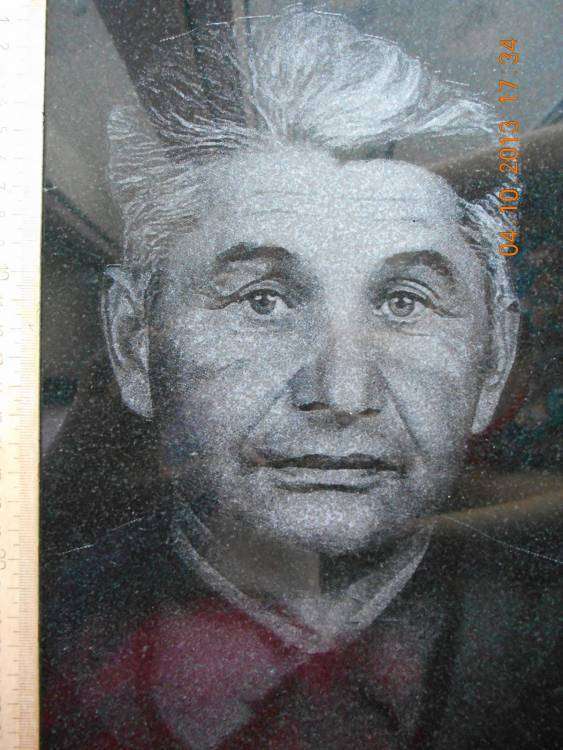

Kostya83 Опубликовано 4 октября, 2013 Опубликовано 4 октября, 2013 Привет всем ! В общем я применил обычную гравировку , стало гораздо легче и лучше ! Выполнил первый портрет , скорость 400 , мощ 21 , разрешение 150 , Скан гап соответственный разрешениюВот что получилось .
STAR Опубликовано 4 октября, 2013 Опубликовано 4 октября, 2013 А с чего делал (оригинал), но так то ужос!!!
