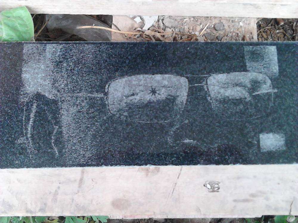

Всем добрый день!
Имеется в наличии Qualitech 11G 1290, труба 80 Reci.
Сегодня попробовал гравернуть и вот что получилось:
post-11962-0-59817700-1405424994_thumb.j

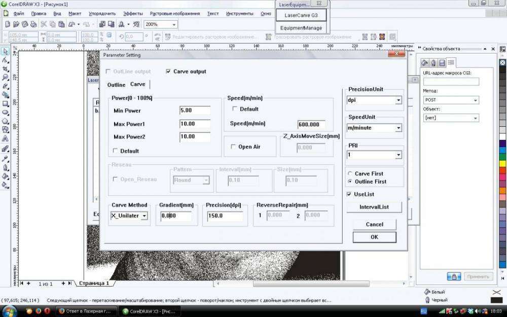

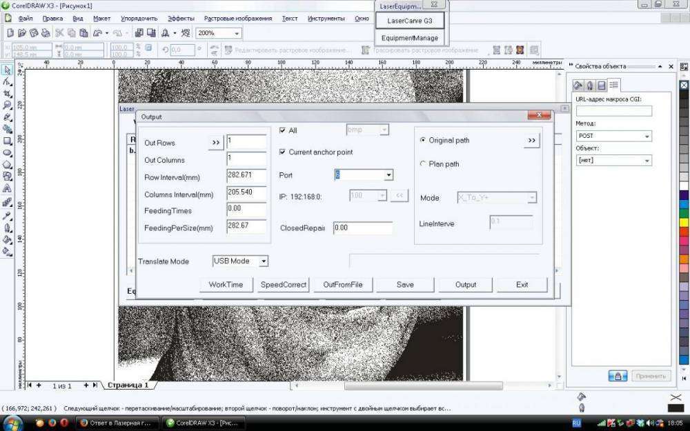

Параметры:
post-11962-0-57907800-1405426016_thumb.j
post-11962-0-32520500-1405426041_thumb.j

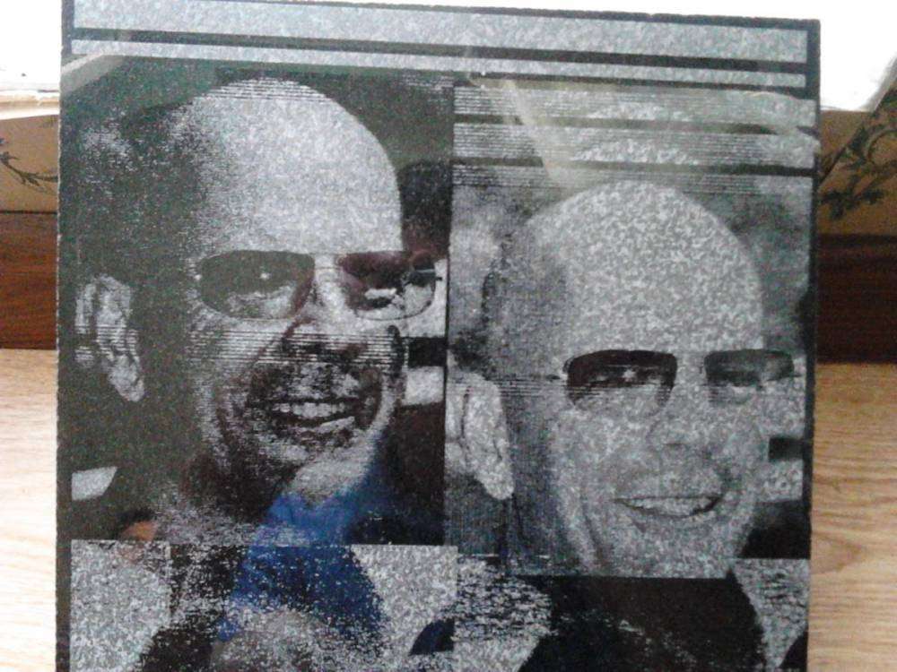

Что я делаю неправильно? Помогите советом! Заранее спасибо!
Получился негатив.
На вашем рисунке лазер видит черную точку - делает ее, но на камне-то белая получится. На дереве ваш рисунок выйдет в позитиве.
Когда обрабатываете фото(в фотошопе, кореле, фотограве), перед переводом в полутона - нужно инвертировать цвета(сделать негатив).
В программе станка, конечно, может быть пункт вроде "negative", но его применять к данному файлу нет смысла.
@maximsoft, даже добавить нечего...
хотя нет. Еще явно налицо заниженная мощность и\или расфокусировка.
Потому пусть негатив, но он должен быть четким, а тут размазанные линии.

Да еще и файл или картинка до ужаса знакома
И почему битовую карту после ее приготовления нельзя или не имеет смысла инвертировать, что за глупость.
Вмршный файл инвертируй когда хочешь, хоть в проге станка, хоть в Шопе
Какая разница.
Какая разница.
У меня нулевой опыт в гравировке камня, но, мне кажется, что инверсия данного BMP не даст ХОРОШЕГО результата, т.к. во время ретуши происходит коррекция уровней.
Я, конечно,могу ошибаться, но картинка выйдет пережженной(при настройках станка "по-умолчанию"). По "стучалкам" не в курсе, не наблюдал ни разу.
Тебе действительно показалось. При инверсии битовой карты мы получаем абсолютно идентичную битовую карту только "другого цвета". Каждой черной точке будет соответствовать белая и наоборот.
а по поводу пережженой картинки, я уже сказал выше, там кроме инверсии еще и существенная потеря мощности (либо из-за расфокусировки, либо из-за недостаточной программной мощности, либо из-за того и другого вместе).
Так что, если карту инвертировать И ИСПРАВИТЬ потерю мощности, результат будет внятным.
 готовый файл для гравировки в битовом формате,  можно не только инвертировать, а даже переворачивать в верх ногами, не боясь что это как то повлияет на качество гравировки. Можно смело пробовать , одно условие или рекомендация это правильно подобрать скорость и согласовать с мощностью, чтобы не было либо недобора или наоборот пережега Но это только метод проб, даже если я и дам свои рекомендации, то не факт что ваша труба выдаст те же параметры что и мой станок
Изменено пользователем Руслан

@Antrus1,
1. пережжен камень, мощность снизить нужно.
2. полосы на левом портрете - это либо в механике беда, либо небольшое расхождение между разрешением и скангэп (они либо должны совпадать либо сильно различаться), либо в Лазеркате есть такой параметр как Expand scale. нужно найти у себя похожий и снять галку.
3. все еще налицо проблемы с фокусировкой или юстировкой - часть мощности куда-то девается в пути - светлые тона уже пережжены, а темных полутонов все еще нет - получается либо луч рассеян (отсутствие фокуса), либо попадает на камень не полностью (юстировка - отсутствие сведения оптики).
Если ты выставляешь фокус с помощью приспособления, которое тебе дали со станком, нужно забить на него и проверить, возможно оно не подходит к конкретно вашему станку, например, стоит линза 2,5", а приспособа для 2"-ки
