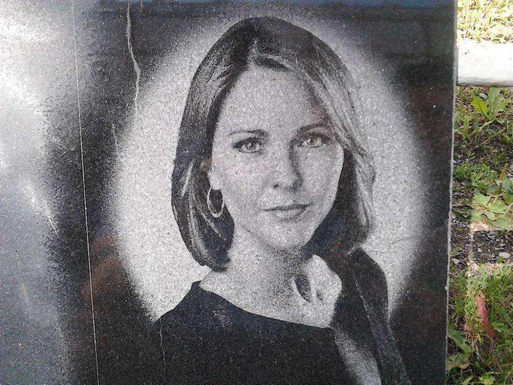

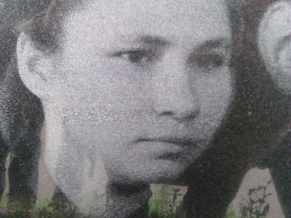

Antrus1 Опубликовано 24 июля, 2014 Опубликовано 24 июля, 2014 Всем привет! Сегодня попробовал гравернуть, что скажете?
sintex Опубликовано 24 июля, 2014 Опубликовано 24 июля, 2014 Неправильно заданы режимы гравировки:1. Завышена мощность2. Неправильно выставлено фокусное расстояние (поэтому не хватает части точек)3. Исходник был в формате BMP 1-bit? Если да, то нельзя было менять его размер!!!! Поэтому могли убежать точки. Гравировать нужно было в оригинальном размере как в файле BMP 1-bit
Antrus1 Опубликовано 4 августа, 2014 Опубликовано 4 августа, 2014 Не могу понять почему на разных портретах полоса выходит. Пробовал разные файлы и на всех выходит через одинаковое расстояние эта полоса!
Яшa Опубликовано 4 августа, 2014 Опубликовано 4 августа, 2014 чтобы найти причину, начни рисовать один и тот же портрет, постоянно меняя условия его нанесения:например. - измени положение плитки в станке, т.е. положи ее выше или ниже в рабочем поле и посмотри, изменится ли положение полосы. Если нет, я бы искал причину на направляющей (направляющих) оси Y.- измени разрешение. предположение Синтекса, о том, что ты пытаешься изменить размер уже сверстанного в 1-битный формат файла, по-моему, не лишено смысла.- измени скангэп, по идее полоса должна сместиться.- выруби галочку Expad scale. если из Лазерката рисуешь, иногда, как показала практика из-за этой галки полосит.- разверни фото в фотошопе, сохрани и попробуй отгравировать, потом возьми неразвернутое фото. импортни его в лазеркат (или чем ты там пользуешься) и развени его там. Если полоса сохранила свое направление (относительно станка, а не портрета) - ищи косяк в станке (механика или настройки), если повернулась вместе с портретом, то косяк в подготовке файла. Я склоняюсь к тому, что на направляющей грязь или повреждение. Помни, у направляющей и снизу тоже рабочая поверхность... (читай пункт первый) Положи плитку выше на пять сантиметров, гравируй из того же угла плитки то же изображение, если полоса опустилась по портрету на пять сантиметров - однозначно направляющая.
sintex Опубликовано 4 августа, 2014 Опубликовано 4 августа, 2014 @Antrus1, рекомендую в первую очередь связаться с продавцом данного китайского станка, попробовать получить от него техподдержку по поводу этой полосы, если они назовут кучу причин вашей неудачной подготовки файла, отсутствия стабилизатора напряжения, плохой юстировки и т.д. и не смогут помочь решить задачу, то дело будет скорее всего в том что у вас дефективный контроллер, который глючит в режиме гравировки. К нам уже обращался с похожим случаем обладатель одного из китайских станков, мы ему меняли дефективный контроллер на контроллер под "гравировку". Так, что если продавец не поможет, сможем оказать техническую помощь.

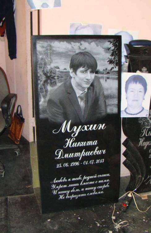

granitex.lida Опубликовано 29 июня, 2015 Опубликовано 29 июня, 2015 вот лет 5 назад делал лазером <a target="_blank" href="http://www.radikal.ru"><imgsrc="http://s017.radikal.ru/i443/1506/6c/ab4277d5e972.jpg" ></a>

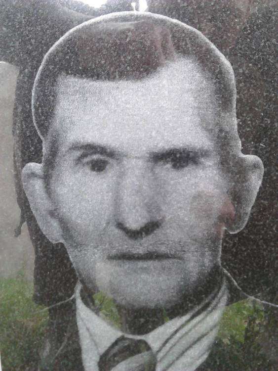

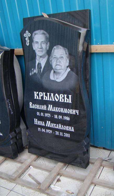

лексевна Опубликовано 17 ноября, 2015 Опубликовано 17 ноября, 2015 Здравствуйте!Приобрели в этом году лазер,вот что получается: 2

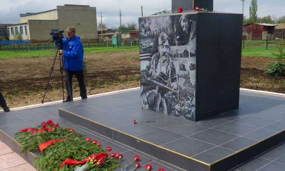

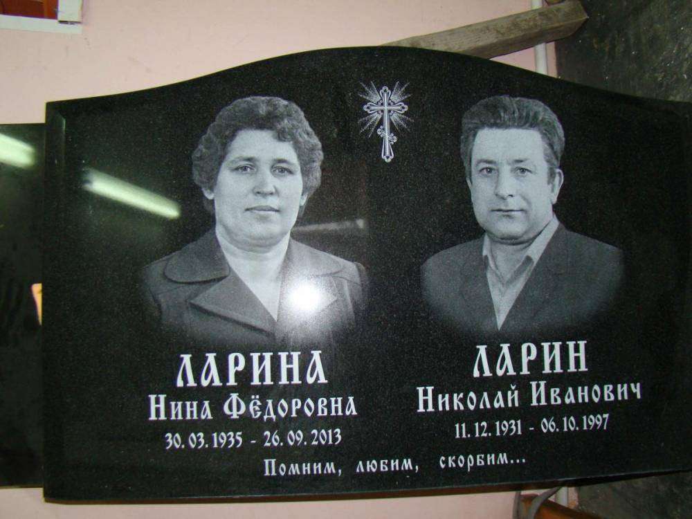

Ермилов Опубликовано 30 января, 2016 Опубликовано 30 января, 2016 Памятник Ветеранам Великой Отечественной Войны , Саратовская область , Красный-Кут 1
