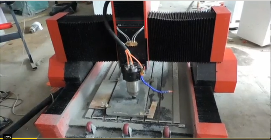

Адаец Опубликовано 3 августа, 2015 Опубликовано 3 августа, 2015 QD-6012 тяжёлый станок по камню с ЧПУ : 3) Система привода Leadshine 860H,шаговый двигатель 86 серия 450B.4) Система управления: NCstudio5) 3.0 KW шпиндель с водяным охлаждением. 3.7KW инвертор.6)все оси установить кожух7) Программное обеспечение TYPE3 и Artcam, два шт вадяные насосы,40шт Фрезы, 5шт цанги. запасный ограничительный выключатель 2шт, запасный включатель 1шт,подшипник 2шт, Гаечный ключ 2шт,зажим 6шт. X,Y,Z Рабочее поле:600*1200*25mm.рабочее поле Т-СЛОТЫ общий размер .1 м 20см -2м 10см https://yadi.sk/d/nAjGauHDHvGA3 https://yadi.sk/d/XpC4DFitHvGHz

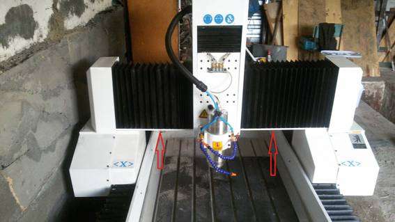

PRAVDOREZ Опубликовано 4 августа, 2015 Автор Опубликовано 4 августа, 2015 У меня такой же только по оси Z 300мм и кожухи другие стоят.У тебя щель между кожухом и корпусом по оси Z я на своём убрал.Снимал все кожухи ,заменил смазку ,с завода идёт смазка "консервант " я её стёр и смазал шрусом,а так же проверил затяжку болтов . Теперь надо придумать как смонтировать систему охлаждения шпинделя,что бы в ОЖ не попадала пыль.Посоветуй ,какая ёмкость подойдёт под эти цели и подойдёт ли в место воды "антифриз" ?
Анфим Опубликовано 5 августа, 2015 Опубликовано 5 августа, 2015 Теперь надо придумать как смонтировать систему охлаждения шпинделя,что бы в ОЖ не попадала пыль. Пластмассовый ящик.В нём антифриз с водой и спиртом)))
PRAVDOREZ Опубликовано 5 августа, 2015 Автор Опубликовано 5 августа, 2015 Пластмассовый ящик.В нём антифриз с водой и спиртом))) Значит эта ёмкость ,которая идёт со станком,годится , помпу отдельно покупал или та которая со станком идёт справляется? . Зачем в антифриз, воду и спирт добавлять?
Анфим Опубликовано 5 августа, 2015 Опубликовано 5 августа, 2015 Значит эта ёмкость ,которая идёт со станком,годится ага Зачем в антифриз, воду и спирт добавлять? Так что бы не ржавело .А спирт...Какой гравёр выпить не любит?)))) помпу отдельно покупал или та которая со станком Со станком которая.Она справляется .Насос для аквариума)))
