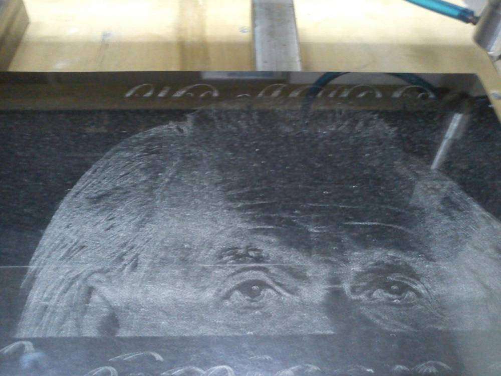

Anton888 Опубликовано 25 марта, 2014 Опубликовано 25 марта, 2014 Подскажите пожалуйста! с какими параметрами нужно гравировать портреты 30х40см на лазерном станке MirtlesL60120?И в чем может быть проблема "недопрожига" изображения на камне? Пробовали крестики, надписи, выжигает нормально, а портрет либо вообще отказывается начинать гравировать, либо результат получается едва видимым((
Яшa Опубликовано 25 марта, 2014 Опубликовано 25 марта, 2014 так ты свои настройки выложи и результат...Но почти наверняка или слишком низкая мощность, или слишком высокая скорость, или и то и другое...все остальные гадания или по фото результата гравировки, или по волосине оператора. Дополнено: или по фото результата гравировки волосины оператора.
Anton888 Опубликовано 25 марта, 2014 Опубликовано 25 марта, 2014 так ты свои настройки выложи и результат... Но почти наверняка или слишком низкая мощность, или слишком высокая скорость, или и то и другое... все остальные гадания или по фото результата гравировки, или по волосине оператора. Дополнено: или по фото результата гравировки волосины оператора. Гравировал на скорости 300мм/с а мощность ставил сначала 20% потом 30% и еще на 35% пробовал, и никакой разницы результат еле виден либо совсем не виден - его нет (20% и 30%), выложить я его пока не смогу.
sintex Опубликовано 25 марта, 2014 Автор Опубликовано 25 марта, 2014 @Anton888, ответил в личные сообщения.

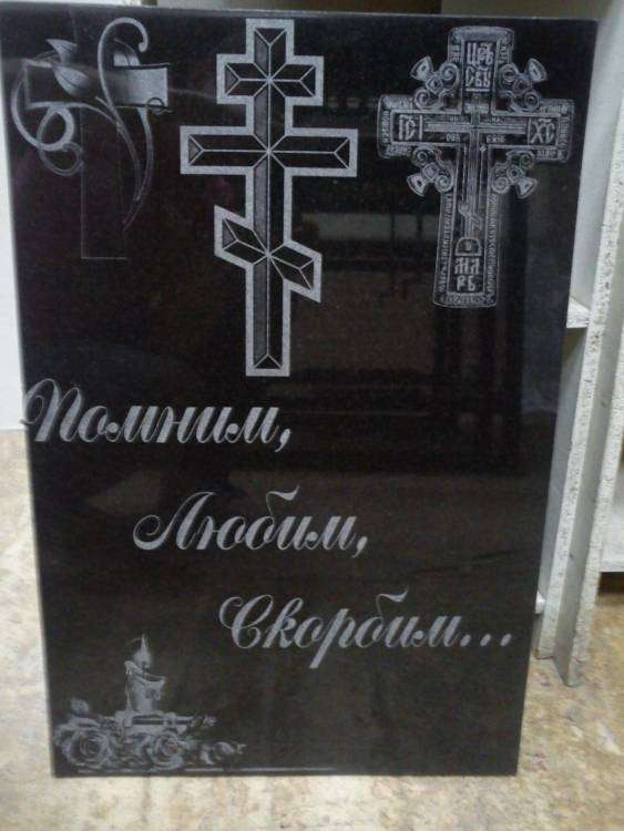

Anton888 Опубликовано 26 марта, 2014 Опубликовано 26 марта, 2014 Подскажите пожалуйста! Работаю на лазерном станке MirtlesL60120. В чем может быть проблема "недопрожига" изображения на камне? Пробовали крестики, надписи, выжигает нормально, а портрет либо вообще отказывается начинать гравировать, либо результат получается едва видимым((Первая картинка Скорость - 300мм/с, мощность - 35% (результат нормальный) Вторая картинка: Гравировал на скорости 300мм/с а мощность ставил сначала 20% потом 30% и еще на 35% пробовал, и никакой разницы результат еле виден либо совсем не виден - его нет (20% и 30%).А теперь, (не знаю что случилось), даже изображения с первой картинки (кресты и надписи) с теме же параметрами, отказывается нормально гравировать! результат как на второй картинке либо хуже, видно если только присматриваться.
Яшa Опубликовано 26 марта, 2014 Опубликовано 26 марта, 2014 1) проверь не путаешь ли ты что-нибудь с фокусным расстоянием - расфокусировка вполне может дать похожий результат...2) если все нормально - проверь чистоту зеркал и линзы, плюс целостность линзы.
Anton888 Опубликовано 26 марта, 2014 Опубликовано 26 марта, 2014 1) проверь не путаешь ли ты что-нибудь с фокусным расстоянием - расфокусировка вполне может дать похожий результат... 2) если все нормально - проверь чистоту зеркал и линзы, плюс целостность линзы. Благодарю за совет!
sintex Опубликовано 28 марта, 2014 Автор Опубликовано 28 марта, 2014 , у @Anton888 проблема действительно оказалась в фокусном расстоянии, выставили большой зазор и поэтому не было фокуса, а соответственно изображение не проработалось полностью на камне.
