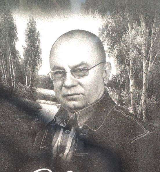

filaret Опубликовано 14 октября, 2011 Опубликовано 14 октября, 2011 По поводу комбинированного режима могу сказать так пробовали 2 раза , и не понравилось. По времени дольше % на 20, и как будто точечный всё таки чётче портрет делает Версия 7.2
Андрей 86 Опубликовано 14 октября, 2011 Опубликовано 14 октября, 2011 Качество слабенькое.. портреты минимально доработанные версия 7.2. точечный режим
Suhoy Опубликовано 14 октября, 2011 Опубликовано 14 октября, 2011 Качество слабенькое.. портреты минимально доработанные А можно увидеть ретушь? Бросаются в глаза белый засвеченный лоб мужчины на фоне пейзажа, черное ухо у женщины.
Андрей 86 Опубликовано 14 октября, 2011 Опубликовано 14 октября, 2011 если не удалил, то обязательно закину..
