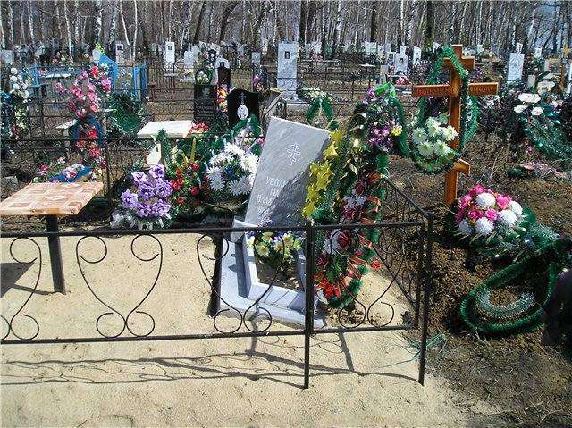

PREDATOR Опубликовано 5 июня, 2011 Опубликовано 5 июня, 2011 НЕпонрвилось??? это что за опалубка... горбыль по быстрому сколотили... Доска должа быть 4-ка как минимум и отшлефована. Заливка Ж/Б поребриков между прочем тонкое дело... а не тяп ляп и ... так сойдёт. У нас тоже конкуренты льют... ну ппц смешно смотреть на их работы. Это ж целая технология.NevLena - уж поверте.. в ТЕМЕ я уже с 15 лет как отец меня натаскал по этим делам.
акай Опубликовано 5 июня, 2011 Опубликовано 5 июня, 2011 PREDATOR а на фото помоему и есть около сороковки а то что гобыль его же не оставляют а убирают после застывания раствора. согласен с КАМЕНОТЁОМ что половину работы не показывают.
Геннадий Опубликовано 5 июня, 2011 Опубликовано 5 июня, 2011 Горбыль - не горбыль. Главное - не расперло. Мы обычно забиваем клины по длинным сторонам. Если надо. На снимках линии идеальны. Учтите что на месте виднее.Опалубка может быть разовой. Если использовать многократно доску - можно и тридцатку. Но обработать отработкой мот.масла и складировать между "актами" вертикально. Вообще, о мистике на кладбище - Клянусь! Иногда опалубка куда-то исчезает... Наверное в иное измерение.
lobbb Опубликовано 5 июня, 2011 Опубликовано 5 июня, 2011 Я ребята сильно страшного в данной установке ни чего не вижу.Я рад бы устанавливать хотябы так, еслибы мне чуть чуть доплатили. Установка у нас стоит 30-40баксов, при стоимости такси до кладбища 20 баксов. установка происходит следущим образом на два вкопаных пескоблока твердого основания устанавливается два уголка, далее тумба и на арматуру с церезитом стелла , всё выравнивается , далее бетонируются уголки и тумба, примерно два мешка песка и цемент чуть меньше мешка, цветник просто ложится ,слегка забитонированный по углам. Это расценки для бюджетных установок которые ещё и не каждому по карману.Установка на фото полюбому лутше описания моих установок. Для дорогих тяжелых изделий другие установки и другие цены.
Геннадий Опубликовано 5 июня, 2011 Опубликовано 5 июня, 2011 А у нас простая для пипл - $200 ! И ее надо честно отработать.
Анфим Опубликовано 6 июня, 2011 Опубликовано 6 июня, 2011 Руки бы оторвать за такую установку... А это у нас "спецы" устанавливают ,которые языком работают ,а не руками.Главное второй сезон, как открылись ,а вони от них...Не обращал бы внимания ,но дело в том что из за таких говнюков на все остальные конторы наезжать начинают ,типа у вас памятники падают ....
WERTY Опубликовано 6 июня, 2011 Опубликовано 6 июня, 2011 Пизанская башня... Архитекторы наверно Боннано Пизано и Вильгельм фон Иннсбрук Тоже недавно видел подобное, только памятник назад ушел в землю...
Анфим Опубликовано 6 июня, 2011 Опубликовано 6 июня, 2011 Мне установщики по весне целую фотосессию притянули ,такой не один...
PREDATOR Опубликовано 6 июня, 2011 Опубликовано 6 июня, 2011 - да.... и за это оторвать )))) Вот такие спецы установят, зимой он проваливается, а клиенты потом к Нам и просят поднять все это дело.
Тёха Опубликовано 6 июня, 2011 Опубликовано 6 июня, 2011 PREDATOR не должна быть доска отпалирована, и какая разница какой она толщины, лиш быровно. Потом всёравно обкладать надо плиткой. А на фото видно что доски идут ровно. Мы в фундамент вместо арматури кидаем бутовой камень. или просто заливаем бетоном. И ненадо говорить что он лопнит и т.д.Лучшебы не горячился и попросил у девишки извинения.Ето похоже на то как я делаю портрет. У меня он идёт 2-3 дня. стараюсь сделать каждую морщинку и всё показать, а у когото ето всё займёт 3-5 часов и качество будет на голову выше.Так что там где можно економить не в ущерб установке то можно ето делат.
Stocher Опубликовано 6 июня, 2011 Опубликовано 6 июня, 2011 Мы в фундамент вместо арматури кидаем бутовой камень. или просто заливаем бетоном. И ненадо говорить что он лопнит и т.д. Теха,без арматуры или хотябы проволоки в двух уровнях - лопнет ит.д. и т.п.
Тёха Опубликовано 6 июня, 2011 Опубликовано 6 июня, 2011 Непонял про уровни. Мы делаем так и нелопает. Фундамент заливаем за 1 (иногда 2) дня. Примернр 30 см в глубину и 20 над уровнем земли. Есль небольшые трещенки но они совсем незначительные.Хочу дополнить что фундамент не такой тонкий как на фотографии.
Stocher Опубликовано 6 июня, 2011 Опубликовано 6 июня, 2011 Непонял про уровни. Арматура или проволока сверху и внизу
КАМЕНОТЁС Опубликовано 6 июня, 2011 Опубликовано 6 июня, 2011 Тёха, арматура просто обязана быть в цоколе. на то он и ЖЕЛЕЗОбетонный!!!!!!!!!!!!!!!!!!!!!!!!!!
PREDATOR Опубликовано 7 июня, 2011 Опубликовано 7 июня, 2011 без арматуры вообще никак... В 4 слоя и на полки, по углам сгибать (арматура - 6-ка) А под цветник, додставку - трубы 32-я , или арматура 20-ка
