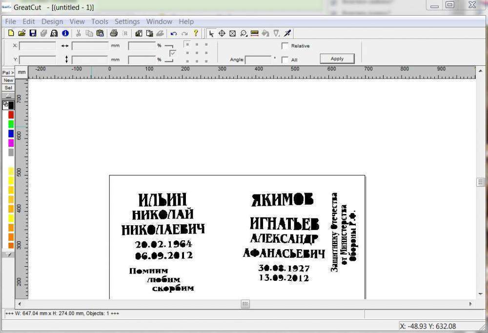

дюймовочка Опубликовано 15 декабря, 2012 Опубликовано 15 декабря, 2012 Не получается импортировать из корела в great cut , подскажите пожалуйста как правильно?
слава Опубликовано 15 декабря, 2012 Опубликовано 15 декабря, 2012 а если в кореле экспортировать файл в формате для грит кута, а потом открыть его в грит куте?у меня просто другой плоттер,но экспортирую с корела в формате ЕРS и открываю только в арт куте у меня такая прога с плотером.плоттеры разные ,но может это общее.. 1 1
zema Опубликовано 15 декабря, 2012 Опубликовано 15 декабря, 2012 я делаю экспорт в PLT файла потом этот файл импортирую арткутом и режу

zema Опубликовано 16 декабря, 2012 Опубликовано 16 декабря, 2012 @дюймовочка, чем помочь то? набирашь в кореле текст далаешь сверхтонкий абрис всего набранного. удаляешь заливку(остануться только линии букв). экспорт этого в файл ESP или PLT открываешь свою прогу для плотера и делаешь импорт этого файла. все. режешь.

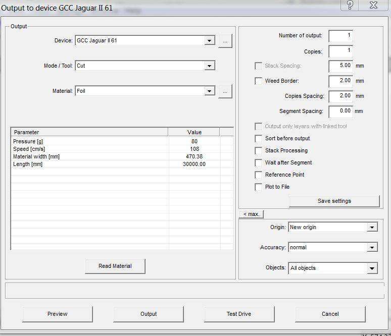

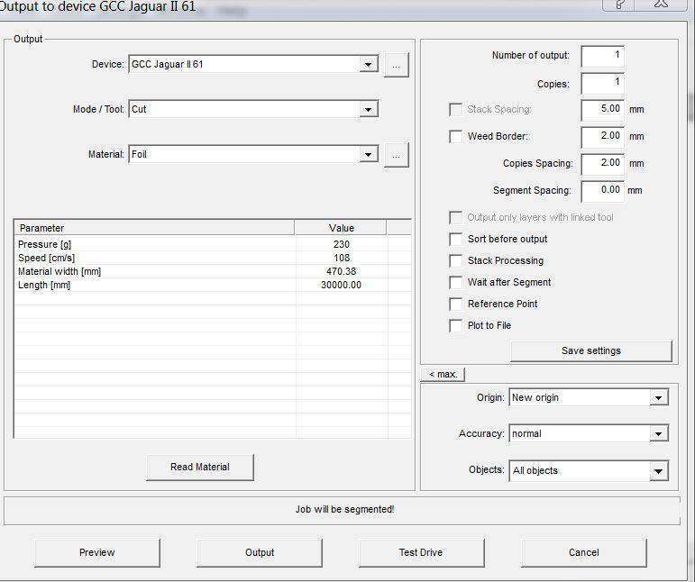

Банщик Опубликовано 17 декабря, 2012 Опубликовано 17 декабря, 2012 Ну так значит содержимое у тебя не умещается.Сначало проверь размеры в файле, если все верно, то идем дальше.Когды ставишь "печать" и выбираешь свой принтер-плоттер.Принтер перед этим надо включить.Рядом с названием принтера, есть окошечко "свойства".Клацаешь его, открывается окно с размерами.Вводишь размеры носителя (пленки) в окошечко в ручшую или клацаешь "Get from machine" и размеры вводятся автоматически, те которые измерил плоттер.В окошке "печать" есть очень удобная вкладка "макет". Войдя в него, можно разнообразно позицинировать печать по бумаге.

дюймовочка Опубликовано 19 декабря, 2012 Опубликовано 19 декабря, 2012 1. В кореле задаю размер листа , выбираю шрифт , размер буквы , напечатала текст , далее экспорт , дальше идем в Greаt Cut ., в Greаt Cute выставила размер листа и поменяла давления ножа .
