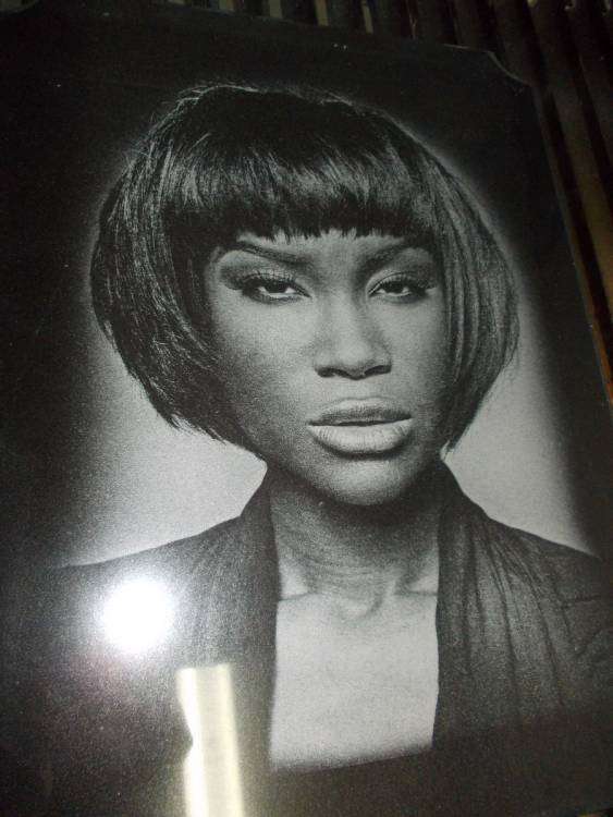

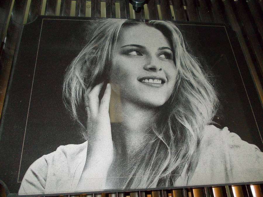

Яшa Опубликовано 8 декабря, 2013 Опубликовано 8 декабря, 2013 Есть ощущение ,что точки накладываются и забивают друг друга. Опиши поподробнее настройки станка (мощность, скорость, скангэп и т.д.)и характеристики станка (это Раббит-стоун похоже?, мощность трубки и ее производитель, фокусное расстояние линзы),выложи ретушь в полутонах, и ретушь в 1-битовом формате,напиши из какой программы отправляешь на гравировку (напрямую из Лазекат или интегрированно в корел?). какой размер таблички на фото?
Kosharnov Опубликовано 8 декабря, 2013 Опубликовано 8 декабря, 2013 станок Rabbit stone 1060. мощность 35% скорость 350. скангэп 0.0100, отправляю из лазеркат. трубка 60вт размер таблички 120\90
Mansur Опубликовано 8 декабря, 2013 Автор Опубликовано 8 декабря, 2013 визуально предполагаю - перепалил.
Pentium Опубликовано 8 декабря, 2013 Опубликовано 8 декабря, 2013 Опытные лазерщики определят причину точнее, как я понимаю мощность уменьшить в два раз надо, читай по теме раньше писали примерно 17%
Яшa Опубликовано 8 декабря, 2013 Опубликовано 8 декабря, 2013 Даже если не брать во внимание мощность (я с такой мощностью работаю),скангэп просто неимоверный! Поставь хотя бы 0.1 сразу будет разница. Настройки обсуждали уже много раз.А вообще конечно очень сложно из тебя информацию вытянуть. Где разрешение изображения. Где ретушь? Может она тоже к плохому результату располагает.
STAR Опубликовано 9 декабря, 2013 Опубликовано 9 декабря, 2013 мощность 35% скорость 350. скангэп 0.0100, трубка 60вт Ну вы блин даёте!!!!!

sintex Опубликовано 13 декабря, 2013 Опубликовано 13 декабря, 2013 Учитывая, что как видно ретушь этих картинок не коснулась, то в таком случае работа получились класс!

Pentium Опубликовано 13 декабря, 2013 Опубликовано 13 декабря, 2013 @STAR, Портрет подкрашен или нет?
Яшa Опубликовано 13 декабря, 2013 Опубликовано 13 декабря, 2013 если ретушь - это нарисовать черные ноздри и волосы (которые и без того неплохо видны). Таки да. не коснулась.Ну можно еще пальцем поводить по лицу, чтоб оно пластмассовым получилось...

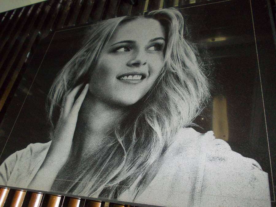

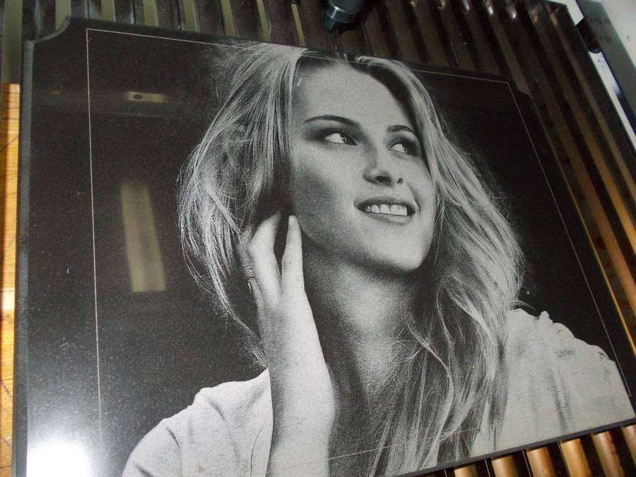

sintex Опубликовано 13 декабря, 2013 Опубликовано 13 декабря, 2013 Добрались руки, тоже решил гравернуть лазером конкурсную девушку, завалялась бракованная габброшка, правда не такая классная как на конкурсе, пятнистая слегка, но в общем для гравировки пойдёт. 3

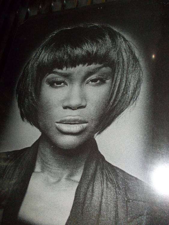

STAR Опубликовано 14 декабря, 2013 Опубликовано 14 декабря, 2013 Немного чернокожих для разнообразия 4
Барсуков Опубликовано 17 декабря, 2013 Опубликовано 17 декабря, 2013 Немного чернокожих для разнообразия Так и все же, крашенный портрет или нет?
Руслан Опубликовано 17 декабря, 2013 Опубликовано 17 декабря, 2013 Писали уже..лазерное без покраски не продашь...
STAR Опубликовано 17 декабря, 2013 Опубликовано 17 декабря, 2013 Так и все же, крашенный портрет или нет? Нет не крашен!!!! Писали уже..лазерное без покраски не продашь... Ненадо говорить Руслан Петрович за всех пожалуйста! Я не спорю, что крашу 99% своих работ для контраста и для защиты при дожде. Но были случаи когда просто не красил при сдаче. Девушка и мулатка на плитке не крашены 100%.
