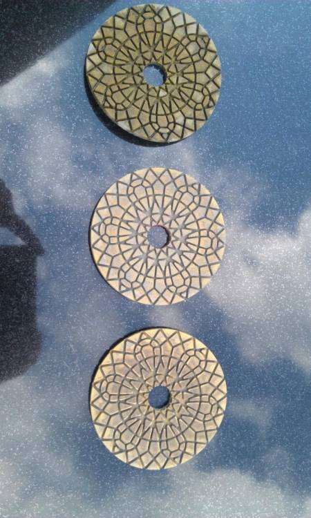

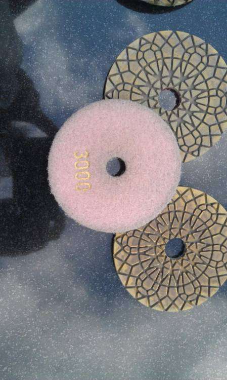

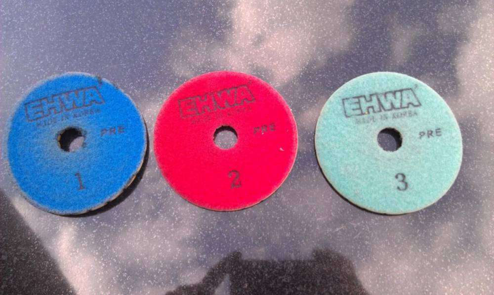

P@lbI4 Опубликовано 26 июля, 2013 Опубликовано 26 июля, 2013 А кто либо работает таким комплектом ? 3 шага. По мне полировка не очень. Глянца нет. Если добавляю вот этот номер, тогда глянец появляется. Но это уже 4 шага (((( Может кто, что либо посоветует ? Полирую естественно с водой.
Руслан Опубликовано 27 июля, 2013 Опубликовано 27 июля, 2013 Карельский я так понимаю? Не знаю как его отполировать трёмя шагами.Давно у меня его нет. Так что сори)))))))))
P@lbI4 Опубликовано 28 июля, 2013 Опубликовано 28 июля, 2013 Карельский я так понимаю? Не знаю как его отполировать трёмя шагами.Давно у меня его нет. Так что сори))))))))) да. карелия. в общем лично для меня, эти липучки туфта ((((( . Позже попробую на цветном камне и мраморе.
Р.Н.Б. Опубликовано 28 июля, 2013 Опубликовано 28 июля, 2013 да и пять переходов тоже не айс, восемь это минимум для качества
Руслан Опубликовано 29 июля, 2013 Опубликовано 29 июля, 2013 У меня китайца отполировать тремя номерами не вышло.

mrmeskys Опубликовано 30 июля, 2013 Опубликовано 30 июля, 2013 Не надо сверх сил. Три шага я считаю и всегда говорю своим клиентам, что плоскости этим инструментом делать не надо. Вполне нормальная полировка получается для обработки закруглений, фасок. Знаю еще такое применение - "гибрид" +1,+2+3 и buff . Плоскости, особенно черные камни, нужно полировать полными наборами.

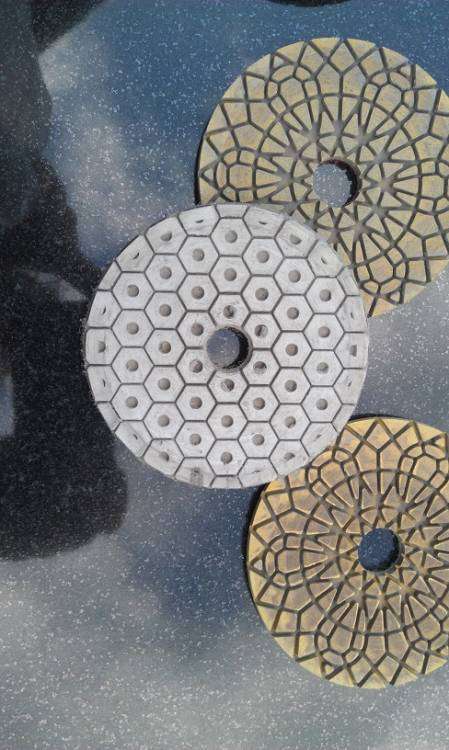

P@lbI4 Опубликовано 30 июля, 2013 Опубликовано 30 июля, 2013 Не надо сверх сил. Три шага я считаю и всегда говорю своим клиентам, что плоскости этим инструментом делать не надо. Вполне нормальная полировка получается для обработки закруглений, фасок. Знаю еще такое применение - "гибрид" +1,+2+3 и buff . Плоскости, особенно черные камни, нужно полировать полными наборами. Полностью согласен. Конечно для фасок дорговато будет покупать такие липучки, а для полировки торцов на цветниках- сойдет ))))). Хотя уже приноровился полировать диабаз и этим комплектом. Но " сборкой", т.е. № 50 фирмы Яблонь, потом сами эти 3 шага, и на "посошок" 3000 номер. Потом естественно войлок. Выходит вполне приемлемо. Портрет на диабазе получается переполировать около 20 мин.
