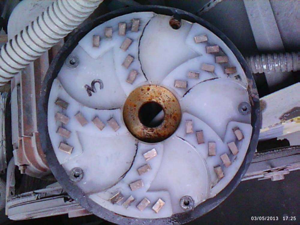

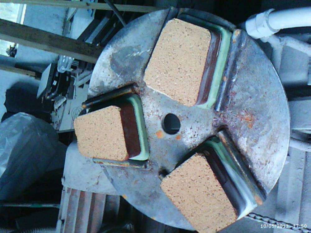

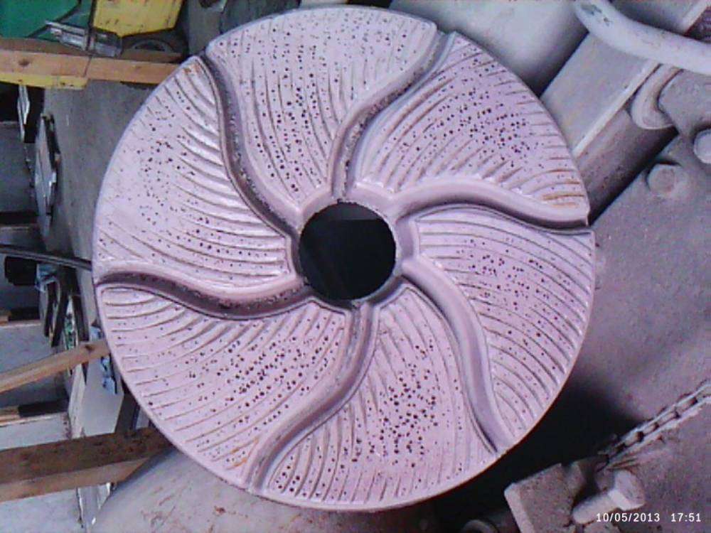

v.g. Опубликовано 2 мая, 2013 Опубликовано 2 мая, 2013 Уважаемое собрание, помогите начинающему. Проблемы следующие: при покупке станка (т.н. "пузотёр" с электроприжимом) вместе с ним пришли круги, и продавец заверил, что этого комплекта за глаза хватает для полировки китайского гранита. Круги такие: алмазные в пластиковых жёстких тарелках - №1 и №3; алмазные на резине - №№ 50, 120, 300, 600, 800, 2000, 5000. Вроде более-менее приближено к рекомендациям в текущей теме. Шлифовали каждым последовательно минут по 20 по 10-12 проходов на обильной воде (на работу одним кругом уходило литров 150). На 800 номере появилась чернота, казалось, вот оно, счастье. Но после 5000 номера черноты как не бывало, цвет светло-серый. Шайтан, бл.! На войлок пока переходить не стали, размышляем. Может, вернуться к 800-му и потом полировать? Далее. При работе на мелкозернистых кругах (после 800-го) начали появляться прожоги, пришлось увеличить скорость прохода, т.к. обороты нерегулируемые. И последнее. По периметру камня остаётся белая полоса 1-2 см. Есть подозрение, что слишком выносили круг за камень. Так? Тогда как далеко можно его выносить и что делать с фигурным верхом камня, особенно с острым углом - там поневоле вынос в обе стороны очень большой. Потом дорабатывать шлифмашинкой?
Анфим Опубликовано 2 мая, 2013 Опубликовано 2 мая, 2013 На 800 номере появилась чернота, Нормально. после 5000 номера черноты как не бывало, цвет светло-серый Подпалили.
mrmeskys Опубликовано 2 мая, 2013 Опубликовано 2 мая, 2013 чтобы получить качественный ответ, нужно дать больше информации: Какой камень полируешь? Выставь фото полировальных дисков.
Анфим Опубликовано 2 мая, 2013 Опубликовано 2 мая, 2013 Да и так понятно что скорость большая.Вот такую надо скорость.
v.g. Опубликовано 2 мая, 2013 Опубликовано 2 мая, 2013 чтобы получить качественный ответ, нужно дать больше информации: Какой камень полируешь? Выставь фото полировальных дисков. Камень-чёрный гранит, Китай, я писал в начале. Фото кругов завтра выставлю. И по выносу круга за пределы плиты хотелось бы узнать.

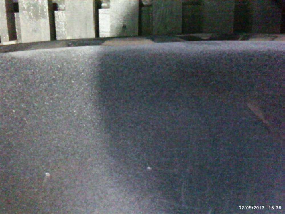

v.g. Опубликовано 10 мая, 2013 Опубликовано 10 мая, 2013 Сегодня, кажется, нашёл причину появления белой каёмки на плите. На фото не отблеск, а именно она. Была просто недошлифовка крупным зерном (края оказались "завалены", круги не доставали). Прошли заново долго и тщательно номерами 50 и 120 - проблема практически решилась. И с выносом круга за пределы памятника вроде разобрался - на 1/3 диаметра вполне нормально. Пока учимся на своих ошибках, долго и нудно. Так, понял, что после каждого номера нужно тщательно осматривать сухую плоскость на предмет равномерности цвета, блеска. Если есть участки с небольшими даже различиями (темнее, светлее) - светлое обязательно вылезет белым пятном на последних номерах. По-этому, если такие различия наблюдаются после какого-то номера - берём алюминиевую ложку (что под рукой) и рисуем сетку на светлых пятнах, затем этим же номером сносим сетку, сушим, получаем практически однородную по тону и блеску плоскость. Можно переходить на более мелкое зерно. По подаче воды и усилию прижима на каждом круге тоже начинает появляться какое-то понимание, достигнутое путём прожогов и перешлифовки. И ведь это всё не мелочи, а информации - мизер, и вся противоречивая, неделю сидел в Инете по ночам. Более-менее подробные ролики с комментариями на английском, словарь так быстро не полистаешь. Шлифуем-полируем жёсткими кругами №1 и 3 (на фото), затем № 50 (на фото), 120, 300, 600, 800, 2000, 5000 (зелёный какой-то, не может быть BUFF? завтра фото выложу). № 50, судя по фото, сильно подношен. Каков ресурс у таких кругов? Ещё есть набор франкфуртов, но это пока вообще тёмный лес. Просветите, люди добрые, как ими пользоваться? Вперемежку с кругами или это отдельная тема? И по возможности прошу прокомментировать наш процесс освоения "пузотёра - верным ли путём идут товарищи?
