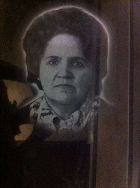

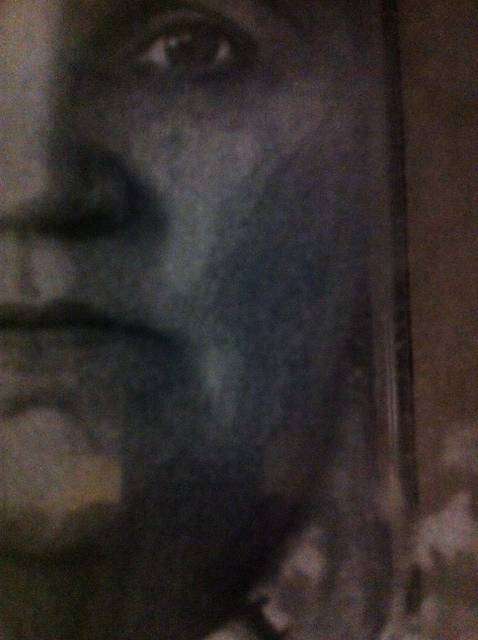

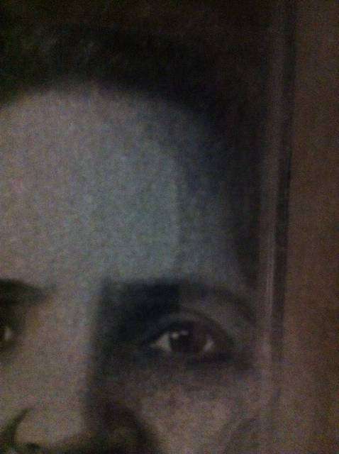

Ri2dLe Опубликовано 8 июля, 2014 Опубликовано 8 июля, 2014 Всем приветВ общем, это беда, ребят. Станок будто не пробивает какой-то оттенок серого и из-за этого переход между светлым и темным участком портрета получается очень резким, в виде волны что ли. Я уже не знаю что делать - все известные мне действия по устранению проблем предприняты (переустановлена винда, заземлен компьютер, заменен lpt кабель, все почищено и идеально настроено). Ездили в Саранск - они заменили там какую-то плату, мол выгорело что-то, но проблема не исчезла. Кстати, подобные косяки проявляются не на каждом портрете, а абсолютно в произвольном порядке (пара портретов нормально, один с косяками).Может быть кто-то сталкивался с подобным или есть какие-нибудь идеи? На фото еще не особо видно, бывает и хужеСтанок Панограф Лидер 1200, версия программы 12.13.2
GsG Опубликовано 8 июля, 2014 Опубликовано 8 июля, 2014 А в Саранске они пробовали пробивать портреты? и в каком режиме пробиваешь бит, полубит, тоновый? разрешение? и ИПБ стоит онлайн с двойным преобразованием?
Ri2dLe Опубликовано 8 июля, 2014 Опубликовано 8 июля, 2014 А в Саранске они пробовали пробивать портреты? и в каком режиме пробиваешь бит, полубит, тоновый? разрешение? и ИПБ стоит онлайн с двойным преобразованием? В Саранске они пробили пару небольших портретов - с полутенями все нормально было. Пробиваю всегда в тоновом режиме, в других режимах никогда не было. Разрешение 33,3 пикс/см^2 ИБП стоит обычный, который ставили при покупке станка 4 года назад и ранее подобных проблем не возникало. Может попробовать комп сменить? Не знаю на что еще грешить
Виталь Опубликовано 11 июля, 2014 Опубликовано 11 июля, 2014 Выложи пожалуйста нормальное макро фото...
дядя миша Опубликовано 12 июля, 2014 Опубликовано 12 июля, 2014 настраивать станок по портрету дело неблагодарное. надо бить градацию и регулировками добиваться плавного перехода. ее и выкладывать для анализа. тоновый режим устаревший и выявляет малейшие огрехи в настройках и ретуши, чем и отличается от битового. по моему мнению комп и ипб здесь ни при чем.
GsG Опубликовано 12 июля, 2014 Опубликовано 12 июля, 2014 настраивать станок по портрету дело неблагодарное. надо бить градацию и регулировками добиваться плавного перехода. ее и выкладывать для анализа. тоновый режим устаревший и выявляет малейшие огрехи в настройках и ретуши, чем и отличается от битового. по моему мнению комп и ипб здесь ни при чем. Абсолютно согласен, признаюсь, я на Люксе -2 бью только полубитовом, в тоновом даже и не думаю. По тому что полостость она не предсказуема

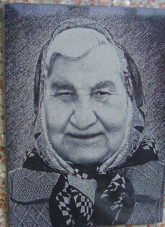

andezit Опубликовано 24 июля, 2014 Опубликовано 24 июля, 2014 Я чтоб уменьшить строчность балуюсь корекцией строк. Запускаю портрет, допустим в начале с корекцией -0,1 , затем через пару строчек перевожу на 0.Год назад меньше строчность была в корекции -0,1 щас уже при 0 более нормально. Вот работа 50 х 50 контраст 66 яркость 28 Люкс - 2Вот тока сфотал

andezit Опубликовано 24 июля, 2014 Опубликовано 24 июля, 2014 Полосы есть, но не везде проявляются. Я дошел опытным путем, чтоб как то от них избавится. Люкс 2 станок с какой то не правильной электроникой внутри. В начале я нарисовал круг и залил его 10% белого, затем круг поменьше и залил 20% и так далее до 60%. На плитке смотрел, как бьет в оттенках и тут же пробовал менять коррекцию строк. Произошло непредвиденое - корекция 0 - нормально, полосы небольшие, поменял на коррекцию -0,1 , полосы увеличились, снова на 0 поставил и пошла головка ваще без полос. Коррекцию менял вовремя работы. Пока до этого допетрил, гдето 2 квадрата плитки попортил.( благо, есть чем переполировывать)Когда с полосками более разобрался, принялся с силой удара разбираться. Вообщем както так. Еще я сам себе точу иголки, угол для всех 100 град. От иглы тоже зависитУгол и все другое я кидал в тему Установка Панографа пост 23
