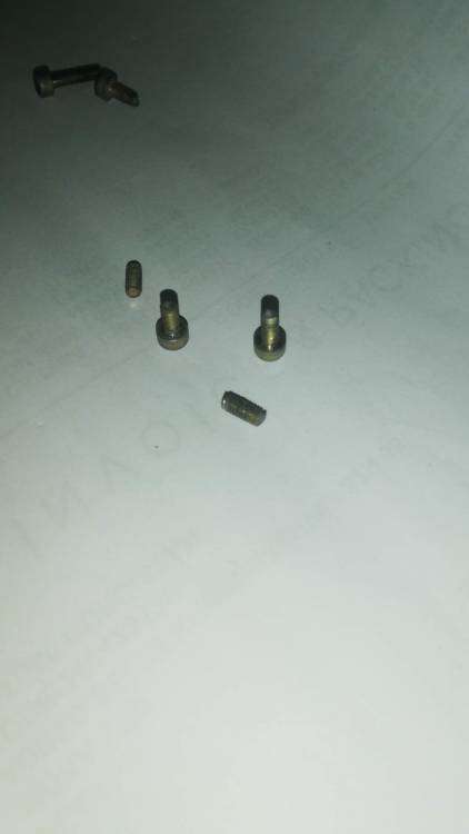

Безенчук Опубликовано 23 мая, 2019 Автор Опубликовано 23 мая, 2019 1 минуту назад, Dneprgabro сказал: Хорошо, высверливайте под м3. Я сверлил даже 1.5 мм сверлом. Чтобы удалить обломки. Да лучше я уж наверно станок сам с нуля соберу? Действительно, ну при чём тут вообще производитель?

Безенчук Опубликовано 23 мая, 2019 Автор Опубликовано 23 мая, 2019 9 минут назад, Dneprgabro сказал: вы сорвали болты. Наверное нужно убрать за собой, нет? Эти болты очень нежные в принципе. Я их сам срывал много раз и м6 тоже срывал. Я продемонстрировал фото болтов, они ровно порваны напополам, увеличьте и посмотрите. Виноват конечно же я. Сами болты с мерзким жёлто-фиолетовым отливом. Я просто устал от этого цирка, то перекидываются на болты, то на коромысло, то на мои навыки и действия, то на моё местонахождение и ассортиментный ряд крепежа здесь. Проблемы везде где угодно, но только не в том что производитель поставил крепёж из кала и фольги, и уж точно не в том что коромысло выполнено с фатальным просчётом. Нет, виноват исключительно я.

Безенчук Опубликовано 23 мая, 2019 Автор Опубликовано 23 мая, 2019 7 минут назад, Dneprgabro сказал: Вам вину никто не внушает. Вам просто говорят что вы сорвали болт, Да, я сорвал 3 болта, вот их фотографии. Я подчёркиваю, что последним болтом я даже не смог затянуть иглу настолько, насколько это необходимо. Зазор ушёл после пробивки градиента, я начал тянуть чуть сильнее, и болт кончился. Я сорвал болт. Да. Я взял калёный ключ, накинул на него трубу и тянул бедные болты до разрыва. Вот серьёзно, за что вы издеваетесь надо мной? Я считаю что либо вы близкий дружок производителя, либо сам производитель залогинился и строчит тут этот бред. Но доказать я этого, к сожалению, никак не смогу.

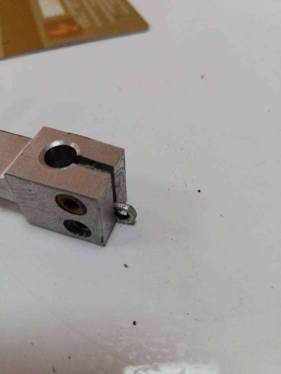

Безенчук Опубликовано 23 мая, 2019 Автор Опубликовано 23 мая, 2019 6 минут назад, Dneprgabro сказал: Да, усилил. Сделал его ещё более супер-пупер. То есть "мегасупер-пупер", с защитой от повреждения некомпетентными пользователями, которые могут сломать винты. Если вы называете это "переобуванием" это ваше право. Читающие сделают свои выводы. Да, вот пусть читающие смотрят на кусок "стенки", который держал латунную втулку с резьбой. Это очевидно очень прочная стенка, никакого просчёта тут нет. Что вы. 1мм алюминия способен держать легко втулку при затяжке на полированный металлический диаметром около 5мм. Коромысло действительно супер-пупер. Слава конструкторам. Издевательство просто чистой воды. Перелогиньтесь, создатели безупречного станка "мастер". Вот фоточка болтов, которые я специально рвал, болты супер-пупер. Это у меня руки кривые.
Dneprgabro Опубликовано 23 мая, 2019 Опубликовано 23 мая, 2019 17 минут назад, Безенчук сказал: за что вы издеваетесь надо мной? Может не будем навешивать собак? Я вам посоветовал что можно сделать - я сам так делал. Беретётся шило, ставится внатяг в просверленное в болте отверстие и выкручивается сломанный болт. Болт и его резьба прослаблены сверловкой и выходит на ура. Вам слесарный совет дают, а вы про издевательства. Работы на час, но вы этого не слышите, и ТОКАРЬ тут не нужен!Стенка сломалась - поставьте шайбу под голову винта.

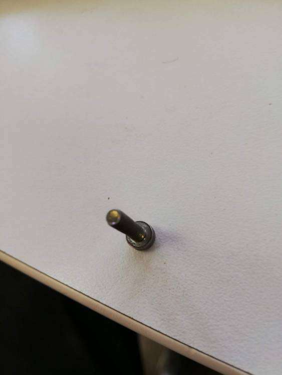

Безенчук Опубликовано 23 мая, 2019 Автор Опубликовано 23 мая, 2019 Вот сам болт, к сожалению движок форума не позволяет грузить картинку тяжелее 1 Мб. Но даже тут вы сможете увидеть мерзкий фиолетовый отлив. Качественная нержавейка вся сплошь и рядом переливается фиолетовым цветом.

Dneprgabro Опубликовано 23 мая, 2019 Опубликовано 23 мая, 2019 11 минут назад, Безенчук сказал: Да, вот пусть читающие смотрят на кусок "стенки", который держал латунную втулку с резьбой. Это очевидно очень прочная стенка, никакого просчёта тут нет. Что вы. 1мм алюминия способен держать легко втулку при затяжке на полированный металлический диаметром около 5мм. Коромысло действительно супер-пупер. Слава конструкторам. Издевательство просто чистой воды. Перелогиньтесь, создатели безупречного станка "мастер". Вот фоточка болтов, которые я специально рвал, болты супер-пупер. Это у меня руки кривые. Из фото сделать выводы сложно. Нужен чертёж в проекциях.
иркутянин Опубликовано 23 мая, 2019 Опубликовано 23 мая, 2019 Как можно болт сломать,это с какой силой его нужно тянуть,если он не лезет по сорванной резьбе,даже не качественный. Кстати на нержавейку точно не похоже)) мяганькай должен быть

Безенчук Опубликовано 23 мая, 2019 Автор Опубликовано 23 мая, 2019 2 минуты назад, иркутянин сказал: Как можно болт сломать,это с какой силой его нужно тянуть,если он не лезет по сорванной резьбе,даже не качественный. Кстати на нержавейку точно не похоже)) мяганькай должен быть Вы что? Это нержавейка высшего класса, а я их рвал на специальном стенде. Болты очень качественные, ну очень. Это я негодяй такой.
Dneprgabro Опубликовано 23 мая, 2019 Опубликовано 23 мая, 2019 6 минут назад, Безенчук сказал: Качественная нержавейка вся сплошь и рядом переливается фиолетовым цветом. А для чего там нержавейка? Он же порвёт резьбу в коромысле. 1
